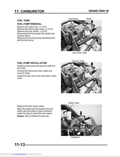

@Skittles15
Hab' dir mal zwei Screenshots aus dem Service Manual für den Grand Dink 50 beigefügt. Die Downloadquelle findest du in der Fußzeile.
Gruß Wolfi
PS: Sollte dein Roller die gleiche Benzinpumpe wie auf den Fotos aus dem Manual besitzen, so ist das keinesfalls eine elektrische Kraftstoffpumpe.
Nachtrag: @Multitina hat einen Grand Dink 50, sie kann dir quasi jede Frage beantworten. 🙂
Explosionszeichnung Vergaser
Membranbenzinpumpe
