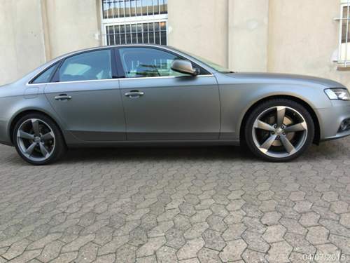

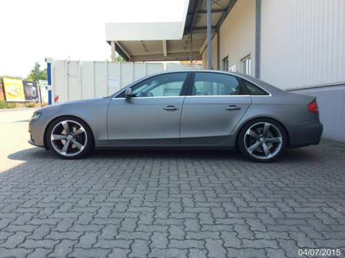

Soo die KW Federn sind nun bei mir auch drin. Anbei zwei Bilder zum Vergleich davor und danach. Verbaut wurden die in einer KFZ-Werstatt die wohl auf Tuningeinbaueten spezialisiert ist. Nach der Frage was ist mit dem Anlernen des adaptiven Fahrwerkes schauten die mich nur an wie ein Auto. Zitat: "Nö man muss da nichts machen, habe ich noch nie gemacht". Gut das wir bei MT hier es besser wissen.
Nun die Frage wie bekomme ich die Federn gleichmäßig eingestellt. Sie haben vorne rund 341 und hinten 338 (Radmitte/Kotflügelkante). Die haben die Federn hinten bis zum Anschlag hinten gesetzt. Nun befürchte ich, wenn etwas geladen wird oder paar Kumpels mitgenommen werden da iwas schleift. Würde gene hinten etwas mehr Freiluft haben.
Ausserdem wurde keine Achsvermessung und Einstellung durchgeführt was denke ich mal Pflicht ist bei derartigen Umbau.
Würde mich freuen wenn mir jemand ein paar Tipps geben kann.

das man direkt nach dem Einbau keine Achsvermessung macht ist normal, du mußt ein klein wenig erstmal damit fahren
aber wenn dir dein Einbauer das nicht gesagt hat das du eine Anchsvermessung machen lassen mußt, isses ein Armutszeugnis von der Bude
Er machte lediglich nach dem Einbau eine "Probefahrt". Schleift nichts war die Aussage... dann viel Spaß gewünscht und das wars. Wie gesagt vom Einstellen auf den neuen Nullpunkt wusste er auch nichts 🙁
Nach rund 100km, hat das Auto sich gut 0.5mm gesetzt. Nun würde ich gerne die Federn gerne vernünftig auf die Höhe abstimmen. Per VCDS habe ich die momentane Höhe eingestellt, damit die Dämpfer nicht das zeitliche segnen.
Nur würde ich gerne wissen, wie ich dies den genau mache (bin ein perfektionist 😉). Beim B8 schreiben viele das vorne rechts das Auto immer tiefer "hängt", ist wohl ein B8 Problem. Daher kann man nicht nach dem Gewinde gehen, sonder muss schon etwas nivellieren.
Hätte gerne hinten 350mm vorne 345mm...im Moment hängt der glaube ich zutief 330mm-340mm 🙁

Viel Spaß beim verstellen der Federn hinten im eingebauten Zustand. 😁
Ich war auch so schlau erst mal alles komplett unten zu lassen und dann später wieder hochschrauben zu müssen. Hinten ist das sehr fummelig und der mitgelieferte Verstellschlüssel passt nur vorne richtig. Eine Hebebühne wäre von Vorteil, ich habe mir aber 2 Unterstellböcke geholt und so die komplette hintere Achse entlastet. Dann Reifen ab und die Federn mit nem Federspanner zusammen drücken, so das die wirklich locker Sitzt und Spiel hat. Dann hab ich mit ner Rockzange und dem Verstellschlüssel mühsam den oberen Anschlag fixiert und das Gewinde drehen können. Habe dann beide Seiten soweit gedreht das ich etwa 6mm Restgewinde habe und bin jetzt glaube ich bei 352mm hinten, geht also auch weniger. Aber das wird bei dir eh anders sein da du ja keinen Avant hast.
Vorne einfach hochbocken und mit dem Verstellschlüssel einstellen, das ist kein Problem. Am besten vorher das Gewinde aber richtig sauber putzen und etwas mit Öl/Fett einsprühen. Dann dreht sichs auch recht leichtgängig.

Naja ich habe es halt einbauen lassen, den Schlüssel habe ich in der KW Box leider nicht gefunden. Also ist er wohl in der Werkstatt geblieben. Habe mir heute die Hacken abgerannt um eine andere Werkstatt zu finden. Jetzt ist der dicke erstmal auf de Bühne... hoffe die bekommen den Arsch von dem dicken hoch. Echt geil das man sich an "Profis" wendet und dann so ein Resultat erhält.
Jup mit VCDS habe ich es hinbekommen. Was mich gewundert hat, dass vom Werk aus die Werte nicht alle fest auf 380 eingestellt sind. Sondern 380, 382, 383, 381...
Die Leuchtweitenregulierung muss ich noch einstellen lassen, leider muss ich fast 1 Woche auf einen Termin beim freundlichen warten. Freie Werkstatt wollte (konnte) es nicht machen 🙁
Super nun rennt der Hase, von der neuen Werkstatt alles eingestellt - rundum 355mm...mal schauen ob ich an der VA doch auf 345 runter gehe. Warum nicht gleich so... über VCDS die neue Höhe eingestellt... rennt jetzt wie ein Wiesel mein Dicker 🙂
Glückwunsch! Direkt in Celle?
Jupse direkt in Celle, habe echt einige Werkstätte abgerannt inkl. Audi, entweder keine Zeit, lange Wartezeit oder ULTIMATIV man hat mich zum ersten Mal im Leben vom Gelände gejagt von einem Reifenhändler - so etwas habe ich noch nie erlebt. Schlussendlich war STTS meine Rettung (war eigentlich seit 2000 Kunde dort, aber nach dem das Unglück mit dem GF passierte...nimmer.). Einstellung auf Wunschhöhe, Achsvermessung und Einstellung + XenonBrennertausch in 3h für einen mehr als guten Kurs. Komme selbst nicht mehr aus dem staunen... wird also weiterhin meine Werkstatt bleiben bis auf die Pflichttermine beim freundlichen 🙂
Also der Verstellschlüssel für vorne gehört aber zu dem Fahrwerk dazu, den würde ich von denen nochmal verlangen. So ein Fahrwerk ist ja nunmal dazu da es auch nachträglich vielleicht nochmal zu verstellen und du hast den ja mitbezahlt. Ich habe den Karton von K&W direkt zu mir bekommen und der lag da entsprechend drin, mit TÜV Gutachten usw.
Die Dämpferwerte fand ich auch seltsam, wobei bei mir nur hinten rechts abgewichen ist, der Rest war gleichmäßig. Habe aber hinten einfach 350mm eingestellt und vorne 345mm, auf nen paar mm kommts wohl nicht an. Weiß ja anscheinend eh keiner so genau was das überhaupt bewirkt.
