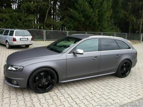

Hat jemand von euch die KW Gewindefedern mit der originalen dämpferregeling eingebaut??
Gibt es oder gab es probleme mit der regelung. Funktioniert diese noch einwandfrei?

Also mit VCDS gehts immer noch nicht die Dämpferregelung anzulernen, sprich die neuen Höhenwerte einzugeben, ist aber bei einem geübten Freundlichen eine sachen auf 5 Minuten!
Alles in allem haben wir es Donnerstag vor Ostern eingebaut, ich bin dann bis zum Dienstag nach Ostern ca 150km gefahren das sich alles setzt.
Habe jetzt vorne 347mm und hinten 352mm von Kotflügelunterkante zu Radnabenmitte.
Im Dämpferregelgungssteuergerät hab ich aber gleich 345 vorne links und rechts eintragen lassen und hinten 350 links und rechts.
Somit ist alles im erlaubten bereich und sollte nächste Woche beim TÜV eigentlich keine Probleme machen! Ich hoffs zumindest ^^, zu Tief ist er nicht und hab schon Tiefere eingetragen bekommen!
Anschließend wurde mir dann gleich noch die Spur eingestellt und noch die Grundeinstellung bei der Dynamiklenkung druchgeführt!
Sowie die Scheinwerfer + NSW haben sie mir auch eingestellt.
Ich hab zuerst in 3 verschiedenen Betrieben wegen Spureinstellen und Dynamiklenkung (nicht Audi) nachgefragt nur keiner wollte es mir so richtig einstellen wegen dem ganzen Dynamiczeugs.
Naja nu musst ich halt in Sauren Apfel beissen und für alles 250 Euro berappen, aber egal nu is alles gemacht und läuft und fährt gerade aus ;-), is halt kein TT 8N wo mich das Spureinstellen nur 50 Euro gekostet hat ^^
Das verhalten hingegen ist Bombastisch geworden, habe heute mein Sommerfelgen vom neu machen abgeholt und bin somit gleich mal 250km herumgedüst!
Bei Individual hat sich nix verändert, er Dämpft alles noch so ab wie vorher ohne irgend einen unterschied zu haben, hat mich seh überrascht, als wenn man alles einstellen lässt passt das doch!
Bei Auto ist er fast gleich geblieben, mir kommts so vor als ob er ein wenigs Straffer ist als vorher bei Auto.
Aber bei Dynamic kann man es nicht mehr vergleichen das ist nur noch spitze jetzt!
Er schwimmt nicht mehr in den Kurven krallt sich richtig in den Asphalt und kein gehopse oder sonstiges mehr!
Ich hatte vorher echt angst das er mir hinten wegschwimmt, nun keine Probleme mehr!
Fazit:
Also jeder der die Dämpferreglung behalten will, kann ich nur sagen kauft euch die Gewindefedern von KW und ihr habt noch immer den Komfort nur verbessert wie vorher! Eine klare Kaufempfehlung meinerseits!

Spürst du den Komfortverlust zwischen den 19" und den 20"?
Wie ist die Fahrdynamik (zügiges Fahren) mit den 20"?
Die 20" sind bisschen Straffer, aber echt nicht der rede wert.
Ich bin echt überrascht, das fast kein Verlust da ist!
