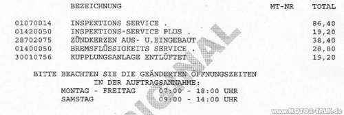

da bei mir demnächst die 60.000er / 3 Jahre Inspektion fällig ist, müssen bei meinem Fahrzeug folgende Arbeiten durchgeführt werden:
1. Inspektion-Service
(2. Inspektion-Service PLUS)
3. Intervall-Service im Verbund
4. Bremsflüssigkeits-Service im Verbund
5. Zündkerzenwechsel
Hierzu habe ich mir bei meinem 🙂 ein Angebot machen lassen.
Was mich wundert, ist dass in dem Angebot auch eine Position
"Kupplungsanlage entlüftet"
aufgeführt ist.
Da ich diese Position heute schon mal in einem anderen Thread gelesen habe, würde ich gerne wissen, warum das gemacht wird und ob es sinnvoll ist. Es taucht schließlich in keinem Wartungsplan auf.
Kann mich jemand aufklären?
Vielen Dank!

Sinn macht es schon, da die gleiche Hydraulikflüssigkeit (Bremsflüssigkeit) wie in der Bremsanlage verwendet wird und auch am gleichen Vorratsbehälter hängt. Diese ist schließlich hygroskopisch, also Wasser aufnehmend. Bei hohen Temperaturen und hoher Dauerbelastung der Motor- Getriebeeinheit, kann es auch hier sehr heiß werden. Gerne bleibt dann mal, bei uralter BFK, dass Kupplungspedal unten hängen. Aus Korrosionsschutzgründen würde ich den Wechsel auch befürworten.
Zu den Kosten kann ich dir nichts sagen, da ich den Wechsel selbst durchführe u. somit nur Materialkosten anfallen.
Es wird nur die Bremsflüssigkeit gewechselt.
Aber wenn das, wie du sagst, der gleiche Behälter ist, dann wird wohl beim Wechsel der Bremsflüssigkeit Luft ins Kupplungssystem kommen. Daher das Entlüften.
Wobei ich es aber nicht in Ordnung finde, dass es extra berechnet wird, da es im Bremsflüssigkeits-Service meine Meinung nach enthalten sein sollte.
die kupplungsanlage hat einen eigenen "Kreislauf"... nen Kreislauf in dem Sinn gibt es nicht, daher kann eigentlich beim Entlüften der Bremse keine Luft in das System der Kupplung gelangen... aber trotzdem wird es empfohlen die Flüssigkeit dort zu wechseln... immerhin unterliegt sie dem gleichen Alterungsprozess wie der Rest selbst...
und zum Thema, dass es zusätzlich aufgeführt wird... es erfordert auch zusätzliche Arbeit... bei den meisten Modellen müssen die Luftfilter ausgebaut werden oder diverse andere Teile (manchmal ist es sogar unter der Batterie versteckt... o.O)
der Bremsflüssigkeitsservice wird im Verbund eh schon sehr geringfügig berechnet... daher finde ich es gerechfertigt, wenn es seperat aufgeführt wird... wenn du das nicht verstehst, dann haste (aus meiner Sicht) Pech gehabt...

Ich stell den KVA mal hier rein.
Alle wieviel Jahre soll die Kupplungsflüssigkeit denn gewechselt werden? Woher kommt die Info? Ich kann diesen Punkt im Wartungsplan nicht entdecken.
Kva-60000
