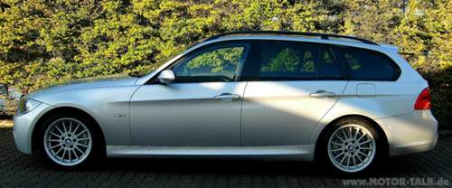

Das Thema wurde hier schon ausführlich besprochen.Aber hier mal meine ganz persönliche Ansicht zum Thema ...Ich fahre seit über 20 Jahren Benziner und Diesel im Wechsel.Im Moment einen E91 Bj.2006.Mit noch keinem hatte ich wegen meiner täglichen Kurzstrecke zur Arbeit Probleme.Ich fahre jeden Tag ca.8 Km hin und zurück.Allerdings fahre ich innerhalb der Woche einige male eine längere Strecke.Da es sich in meinem Fall nur um Deutsche Autos handelt kann ich zu anderen Modellen nichts sagen.Wenn man bedenkt über 20 Jahre mit den verschiedensten Typen Kurzsstrecke und nie ist ein Problem aufgetreten,dann kann es meiner Meinung nach nicht schädlich für moderne Motoren sein.Regelmässiger Ölwechsel etc.vorausgesetzt ...
Du wirst Deine Entscheidung hinsichtlich des E91 sicher nicht bereuen.Ich bin sehr zufrieden mit dem Fahrzeug.Kleinigkeiten hab ich erledigen lassen,hatte aber nichts mit Motor und Getriebe zu tun.
