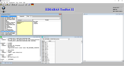

Hallo.. hilfe bitte. Ich brauche die lampennummer texte für F30 FEM20 Modul. habe eine kurzschlusssperre am liknen Abblendlicht. Ich habe mit 0x02 probiert aber ist ein Inkorrekter Argument. Lampennummertexte Tabelle ist Leer .

F habe ich nie probiert. Wenn es denn überhaupt geht dann brauchst du die passende prg Datei...also fem20.prg oder so...
@calin320d schrieb am 7. November 2015 um 09:30:49 Uhr:
Vielen Dank !!!! Michael
0x01 ist AL_L
Danke sehr. Werde Heute ausprobieren.
Ich habe die Fem20.prg. und ausgelesen habe ich auch . Beim Kurzschlusszähler AL_L habe ich Wert 1 und im Rest Null
Hier nochmal Bild
Tool32
Danke. In ein Paar Stunden werde ich ausprobieren. Melde mich wieder
Hallo. @gpanter22 Danke Danke Danke. Hat funktioniert. Aber weiss nicht warum meine Tabeleninfo leer ist...
