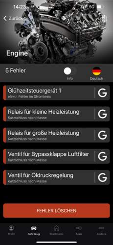

Mein Audi A5 hat morgens beim starten 10 Fehler rausgeworfen.
MKL bleibt dauerhaft an. Löschen bringt nix, kommt nach 3 mal starten wieder.
Das Auto springt morgens ganz normal an, fährt wie immer, kein Leistungsverlust zu spüren. Jedoch will diese Sch… MKL nicht ausgehen.
Relais für kleine Heizleistung
Kurzschluss nach Masse
Relais für große Heizleistung
Ventil rechts für Motorlagerung
Drosselklappensteuerung
Unterbrechung
Ventil für Kühlung Abgasrückfüh...
Ventil links für Motorlagerung
Glühzeitsteuergerät1
elektr. Fehler im Stromkreis
Ventil für Bypassklappe Luftfilter
Ventil für Öldruckregelung
Kurzschluss nach Masse [list=1]
    Fehlfunktion
    Alle Fehler kamen von heute auf morgen. Batterie zu schwach, Sicherung durchgeflogen oder doch ein wackler in den Kabeln??
    Bin für jede Hilfe dankbar.

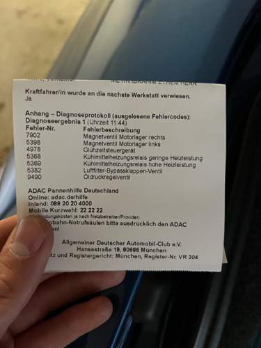

    Also der ADAC hat auch nur das herausgefunden was ich schon wusste. Weiterhelfen konnte er mir nicht wirklich.
    Bin mittlerweile am verzweifeln. Niemand möchte sich diesen Fehler anschauen. Entweder sind alle Werkstätten ausgebucht oder sie haben erst keine Lust sich die Fehler anzuschauen.
    Der ADAC konnte mir leider auch nicht weiterhelfen. Der Bericht ist im Anhang. Die Fehler lassen sich nicht löschen 5 davon sind permanent da. Hat jemand den Sicherungsplan vom Motorraum und kann ihn hier einfügen.

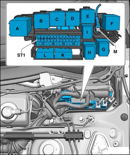

    Prüf mal die Sicherung 16 je nach Ausstattung 15A oder 25A in der E-Box Motorraum links(siehe Bild).
    Sicherung

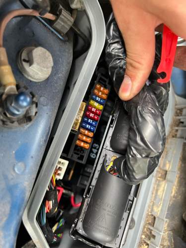

    @ethem schrieb am 29. Juli 2022 um 07:06:59 Uhr:
    Wenn ich wüsste welche
    zur Not einzeln rausnehmen und gucken...oder mit Multimeter oben an den silbernen Stellen auf Durchgang prüfen...
    Kann ich das oben sitzende Steuergerät abziehen um besser an die Sicherung dran zu kommen. Oder muss ich da was beachten?
    Wenn du die Zündung nicht einschaltest ist es kein Problem!
    Besser ist es die Batterie abzuklemmen!
