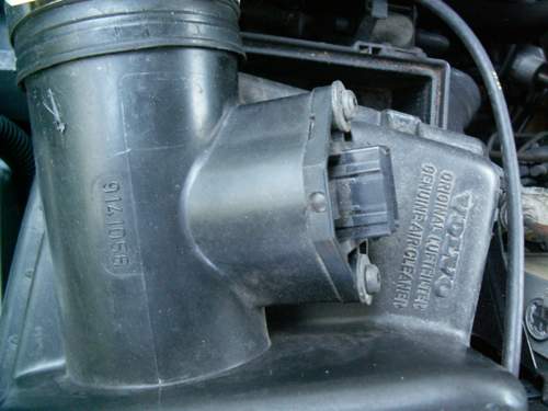

MAP-Sensor hat mein 170PS-Sauger B5254FS; der 144PS-ler B5252FS nicht (er hat einen Temperatur-Sensor dort im Ansaugkanal/Luftiltergehäuse-Ausgang).
MAP 170

Nur der Vollständigkeit halber, den MAP-Sensor haben nur die 10V-Motoren.
Richtig ,den der 170 PS Motor hat einen Luftmassenmesser. Der Map Sensor ist wie beschrieben oben über dem Kühler bei den Relais, zu erkennen an dem Unterdruckschlauch.
