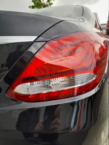

Seid wir die W205 gekauft haben ,haben wir folgendes Probleme:
Bei meinem Bruder : C180, W205, Baujahr 2018 , aktuelle Km-Stand :16.000 Km
Ausfallen von Rückfahr-Beleutung Grund Wasser eintritt
Er war letzter Woche beim Mercedes, neue komplette Rückfahrlicht eingebaut (zum 2xma also 3.te Lampe) Beim Erste mal im November 2022 hat es fast 700€ gekostet (Kulanz abgelernt,) . Beim Mercedes habe ich schon xmal beschwert, bis heute keine Antwort.
