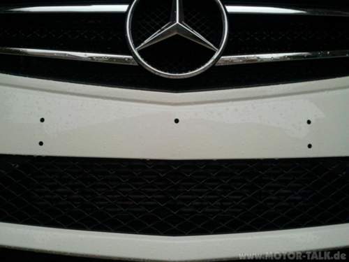

So, dann bringen wir das "Projekt" `mal zu Ende:
Beim MOPF ist der Kennzeichenträger mit zwei Schrauben befestigt. Sind diese entfernt, kann man den Träger mit etwas Gewalt entfernen. Auf der Rückseite sind fünf Kunststoffzapfen, die hinten gespreizt sind, so das man etwas kräftig ziehen muss. Danach gab es die erste Überraschung. Es sind nicht nur zwei Löcher in der Stoßstange, sondern fünf. Die obersten drei nehmen Kunststoffzapfen auf, die beiden unteren auch, werden aber zusätzlich durch die Schrauben gespreizt.
Der Freundliche hat anstandslos mit der Art.-Nummer von "Minuszeit" einen italienischen Kennzeichenträger bestellt. Für das Coupè ist es A 204 8173 078. Kosten sind 40,14 €. Lieferzeit 24 h. Dieser hat oben ebenfalls drei Zapfen. Der Mittelste passt in die vorhandene Bohrung. Rechts und links muss jeweils eine neue Bohrung (8 mm) gebohrt werden. In die beiden äußeren Löcher kommen wieder die zwei Schrauben, fertig. Bleiben noch die vier unschönen Löcher. Die Variante zuspachteln und lackieren habe ich verworfen, da diese Löcher bei einem eventuellen Verkauf des Fahrzeugs wieder für den originalen Kennzeichenträger benötigt werden.
Im Baumarkt gibt es kleine Kunststoffstöpsel (Bild 6, 1,69 €). Der Lackierer meines Vertrauens hat die Beifahrertür geöffnet, dort einen Farbcode abgelesen und nach 10 Minuten hatte ich zwei kleine Nagellackfläschchen mit meiner Originalwagenfarbe und dazu gehörendem Härter in der Hand. Preis in meinem Fall ein freundliches "Dankeschön", ansonsten vielleicht fünf-sechs Euro.
Nun habe ich die Stöpsel lackiert und mit etwas Silikon eingeklebt - auch fertig und kaum zu sehen. Das Ergebnis kann sich sehen lassen. Hinten sind durch die in der Kofferklappe vorhandenen Bolzen mit Innengewinde keine großen Basteleien nötig.

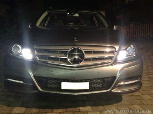

Hi ich habe ein 46 er Schild. Halter gekürzt zusammen geklebt und gelackt. Stoßstange ist zwecks Löcher ebenfalls gelackt worden. Hoffe man kann was auf den Bilder erkennen.
Mfg
Domi
