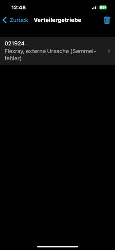

Hi, bei meinem g21 320d xdrive habe ich folgendes bemerkt:
Wenn ich an eine ampel ranfahre bremse und halte höre ich ca 1sek ein brummen, als wenn ein lüfterrad lauf laufen würde. Nach 1 sek. Hört es wieder auf. Im stand auf n klingt alles normal.
Kann das vom wandler kommen oä?
Hatte das schonmal jemand?
Fahrzeug check, ölwechsel, nox sensor kamen neu/wurden gewechselt diesen fabruar.
Wäre über eine antwort dankbar 🙂

Also hab jetz gemerkt das es nur ist wenn ich in D bin
Also, es kommt nur vor wenn ich anhalte und d eingelegt ist. In neutral ist nichts, muss also etwas mit dem wandler? Zu tun haben vielleicht. Habe den fehlerspeicher ausgelesen und diesen fehler wntdeckt (bild), hat das vielleicht etwas danit zu tun?
Hier das Bild vom Fehler.
Kann es am Verteilergetriebe liegen?
Weil der fehler kommt vom verteilergetriebe laut bimmerlink.
Bild #211497317

Erstmal vielen dank für den aufwand :)
Also mich wundert es auch sehr… wenn ich logisch nachdenke kann es doch im stand gR ichts sein, das vtg macht doch im stand bei eingelegtem ga g gar ichts oder?
Ich hätte ehr gedacht das der wandler iwie geräusche macht oder so…
Werde anscheinend das 3te mal dieses jahr zu bmw fahren…

So, ich habe das Problem gefunden und behoben. Zumindest bin ich mir da zu 85% sicher.
Hatte letztens mal nach dem waschen den Motorraum geputzt und ab da war es weg und kam langsam wieder, also wusste ich das es anscheinend etwas wackelndes im Motorraum sein muss.
Heute habni h mal geschaut, und siehe da, der komplette Luftfilterkasten war lose. Muss mal ein Mechaniker wie der letzte trottel reingesetzt haben. Aus dem Gummi Nummer 1 war die Halterung des Luftfilterkastens raus, und Nummee 2 und 3 waren komplett aus den Halterungen der Karosse raus. Der war halt komplett lose drin.
Hab dann alles mal auseinandergenaut, gesäubert und qieder zusammengesetzt. Waren so 15min Arbeit. Morgen auf dem Weg zur Arbeit schaue ich mal ob es das nun wirklichbwar.
