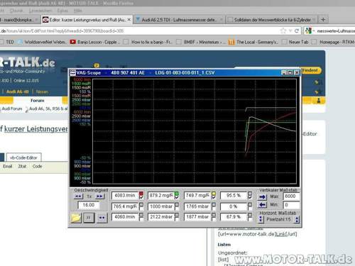

anbei drei Logdateien:
Log1 dritter Gang ab 1500 hochgezogen
Log2 6te Gang 140 km/h (Problem trat auf)
Log 3 Rückfahrt ohne auf etwas zu achten
Log3
Log1
Log2

Logge mal Block 3, 8 , 11 und 1, 4, 8
jeweils von 1000-4000upm Vollast und lass mir die Logs mal zukommen
