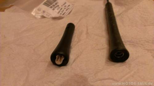

einigen gefällt vielleicht der lange Original Antennenstab vom A6 nicht wirklich, also mir auch nicht.
Also nach einer alternative gesucht, und sogar im VAG Konzern gefunden.
Der Antennstab stammt vom Sharan.
Also die Teile Nummer lautet: 7M0 035 849 E Preis inkl. Mwst. 31,54 € stand 09.01.09 Händler Rhein Main Gebiet
Hier mal ein Bild.

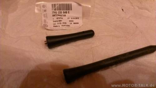

Hi Leute,
habe heute auch die "Kurze" bekommen. Teilenummer stimmt mit der in den ersten Beiträgen dieses Threads überein. Nur leider hat die Neue ein Außengewinde, die Alte hat aber ein Innengewinde... Gibts da noch ein "Snüffelstück", dass ich irgendwo rausdrehen kann oder bin ich einfach zu blöd dafür? Dachte das läuft ganz easy und jetz hock ich grad, mal wieder, etwas bedröppelt da 😕
Danke schonmal für eure Hilfe 🙂

Die Sharan-Antenne passt schon - so habe ich sie auch / eingebaut / und funzt.
... aber Deine "alte" Antenne: da habe ich die Befürchtung, dass bei der Demontage am Fahrzeug der Gewindestift in der Antenne abgedreht wurde.
Steckt in der Antennenaufnahme der Gewindestift?
Versuche den mit einer Zange herauszudrehen.
Bin mir ziemlich sicher, dass d das Problem liegt.

Joa, der Gewindestift steckt noch drin. Ich werds am Wochenende mal versuchen, ohne was kaputt zu machen... 😁
Danke für deine Hilfe!
Also, der Gewindestift ging relativ locker mit ner Zange raus. Hab jetz n bissel WD40 reingesprüht, Sharan-Antenne sitzt, passt und hat Luft 🙂 Danke nochmal für eure Hilfe!

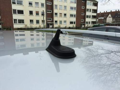

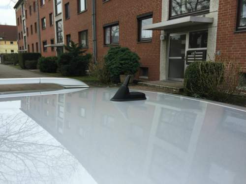

Wer die Sharan-Antenne von meinem alten BiTurbo haben möchte, schickt mir ein Angebot über PN.

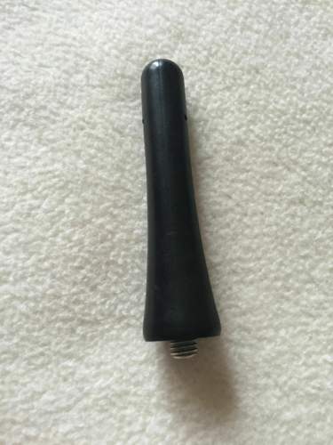

Habe mir mal in der Bucht eine ganz kurze Antenne geschossen. 3cm-Stummel, aus Alu, Empfang Radio und Navi kurz vor der Tür getestet, scheint in Ordnung zu sein. Ich werde es aber nochmal in Langzeit bzw. hin und wieder zwischendurch testen.
Img-0209
Img-0210
