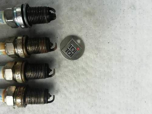

Kerzen heute erneuert bei 4 Kerzen waren 3 Unterschiedliche Typen verbaut und teileweise......

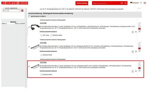

aus dem link:
"Liebe clk Freunde,
es gibt tatsächlich eine Firma, die für den clk A208 1999 Ölstoppkabel herstellt,
mit den passenden Steckern.
Es hiess ja immer für diesen Mercedes gibt es keine.
Sie nennt sich Herth und Buss, Internetadresse:
herthundbuss.com Telefonnr. 06104 6080,
Artikelnr. 51277500.
Leider gibt es keinen direkten link zu diesem Artikel, daher wurde ein Bild angehängt.
1
Der Tip mit dem Lötpunkt ist besser als jedes Kabel.
So kann man selber kontrollieren ob und wie weit das Öl im Kabelbaum ist.

mir fehlen leider die worte für mich ist das ein link zum ölstoppkabel
auch wenn es den deiner meinung nach nicht gibt.....
und ja der lötpunkt ist besser deshalb habe ich ihn empfohlen.

Anbei mal noch ein Foto der verbauten Kerzen...

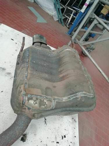

sagt mal passt die Auspuffanlage vom W202 grundsätzlich an den Clk?
Sicher die Blende hinten muss gemacht werden, aber die Form sollte doch die gleich sein oder?
So, heute wieder etwas gemacht, kein Ende gefunden.
Erstmal einen Getriebeölwechsel gemacht und zwar nur 4 Liter, aber erstmal besser als nichts.
Nächste Woche wird das WÜK Ventil erneuert.
Der Magnet in der Ölwanne hat gut ausgesehen.

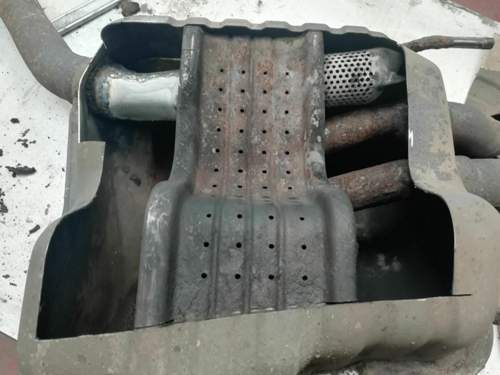

Da ich keinen gebrauchten Auspuff bekomme, wo ich ohnehin schweißen muss, habe ich heute meinen alten erstmal wieder bissel fit gemacht, sollte reichen fürn TÜV.

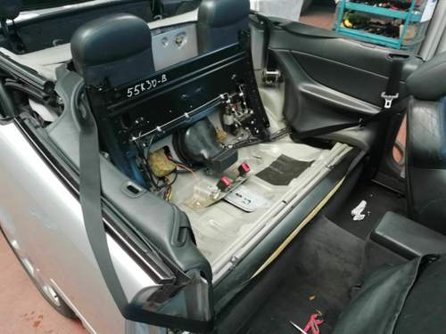

Dann habe ich noch die Sitze hinten wieder vernünftig eingebaut und die Seitenverkleidungen.
