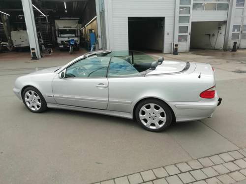

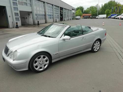

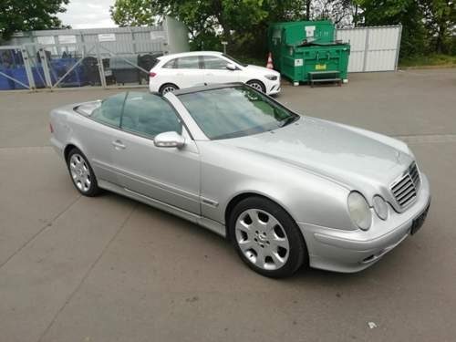

Ich bin der Christian, 34 Jahre jung und seit Mittwoch Besitzer eines W208 Cabrio.
Ich bin zu dem Auto durch einen Tausch mit einem E39 530D gekommen.
Der BMW ist sicher besser gewesen, hatte mehr an Ausstattung, aber was soll ich mit einem 3 Liter Diesel.
Das Auto Stand lange und zum Tüv muss sicher auch noch einiges gemacht werden.
Der CLK Ist ein Mopf als 200er mit 136PS, kein Kompressor.
Heute habe ich nun Bestandsaufnahme gemacht am Ende dazu ein paar Fragen.
Das Dach funktionierte nicht, tut nun aber wieder sehr schön seinen Dienst.
LMM wurde getauscht , Magnet Nockenwellenversteller ist noch dran, da ohne Funktion.
Kerzen heute erneuert bei 4 Kerzen waren 3 Unterschiedliche Typen verbaut und teileweise......
Zustand ist wie in den Bildern zu sehen nicht der beste, aber der Rost ist noch in den Griff zu bekommen.
Als nächstes bekommt das Getriebe eine Spülung und die Unterdruckschläche am Motor werden erneuert.
Im Prinzip alles sachen die man gut und günstig selber machen kann.
Radio wird noch durch ein Comand ersetzt und das Lenkrad kommt auch raus, möchte es Original haben.
Die Felgen sollten vom 203sein, aber passen ganz gut wie ich finde.
AHK Kommt auch wieder ab.
Nun ein Paar Fragen:
Passen die Sitze aus einem CLK Coupe auch in das Cabrio? Sie sind nicht mehr so schön und auch die Mechnaik macht teils Probleme.
Habt Ihr Erfahrungen mit Abgasanlagen aus dem Zubehör? ( bitte kein Tunig, es muss leise sein).
Wie sieht es mit Windschutzscheiben für das Cabrio aus dem Zubehör aus?
Ich hoffe ein Paar Leute können dazu etwas sagen.

@Mike- man sieht auf den Bildern, dass es ein autom. Getriebe ist! Insofern-Getriebeölspülung ....! Zumal davon auszugehen ist, dass der Gesamtzustand zu den Zündkerzen passt. Auf den Bildern schwer zu beurteilen, zumal bei Silber- aber kann es sein, dass die rechte Tür nicht so ganz zum Auto passt? War da mal was??
Und ja, lass mal noch das Baujahr und die Laufleistung raus!

Ich hätte gerne close up Bilder der Radläufe, Schweller, Türen und Heckdeckel.
Die Streuscheiben scheinen Blind und die Fahrersitzwangen sehen "weich" aus.
Die Beifahrersitznähte haben bessere Tage gesehen und das "einsame" USB
Kabel führt wohl zum Android Radio, aber das soll ja eh weichen...
Trotz der "bescheidenen" Bildqualität kann man einige Korrosionsspuren erahnen.
Kommt mir schon bekannt vor (Was lange...), ist aber alles zu schaffen.

Es ist verbaut ein 5G Getriebe, an dem wird erstmal das Ventil der WÜK erneuert, nicht viel mehr Arbeit bei einem Ölwechsel, aber meist ein Unterschied wie Tag und Nacht.
Ölstopkabel ist noch nicht verbaut, aber bestellt.
Gestern habe ich das Radio raus gehabt und gesehen das ein D2B Buskabel liegt was eigentlich nicht sein kann da er kein Telefon oder Wechsler ab Werk hat.
Am Ende hat wohl mal jemand einen CD Wechsler im Kofferraum nachgerüstet, dort endet HR alles.
Schön, so kann ich noch einen MP40 nachrüsten und muss auf nichts verzichten.
Sitze gehen es mir nur um die vorderen.
Die sehen nach 285TKm echt nicht mehr gut aus.
Ausserdem funktioniert die Verstellung von Fahrersitz nicht mehr, obwohl sie eigentlich bei Kauf funktioniert hat.
Die Tür rechts wurde vom Vorbesitzer erneuert, habe ich gestern erstmal zerlegt und vernünftig zusammen gebaut.
Einstellungen folgen noch, möchte erstmal technisch auf einen guten Stand kommen.
Mein lackierer soll die beiden Seiten komplett machen und danach wird alles angepasst.
Stoßfänger vorne und hinten bleiben erstmal so, da mein Herr Papa auch mit fahren soll.
Er ist 70 und ab und an ist mal ein wenig etwas im Weg.
Der Clk ist von unten trocken, Motor und Getriebe nichts, nicht am am Stecker vom Getriebe, also es gibt auch gutes.
Schlecht ist allerdings das er zwei kleine Löcher hat, aber da kann nicht mal das Auto etwas dafür, einmal hinten am nicht vorhanden Hitzeschutzblech vom ESD, da wurde mal einfach eine Schraube durch das Blech gezogen, ist klar das es dort rostet und einmal am Abschlepphaken hinten, dieser wurde abgeschnitten und dabei der Unterbodenschutz beschädigt.
Sonst ist alles gut l, selbst unter der Achse sieht es gut aus.
