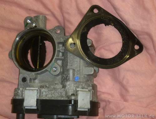

Auf die Drosselklappe auch mal einen Blick werfen, wenn man den Rest eh schon raus holt zur Reinigung 😉

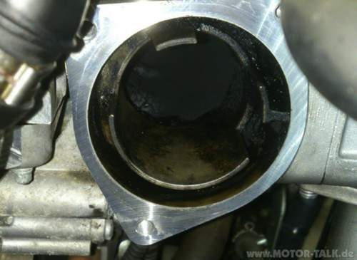

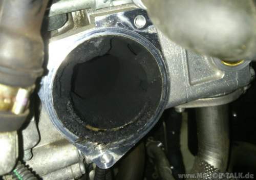

So sah es bei meinem mit 94.000 aus.
Vorbesitzer hatte bereits AGR getauscht so um 2010. Als ich den bock gekauft habe war AGR hin.
Fühlte sich an al ob der sich verschlückt für ne secunde. Reinigen hatte nichts gebracht. Kamm auch feher mit Leck in Ansaugsystem

Ja so ist es. Habe ich auch so gemacht um das agr auszuschließen... letztendlich war es dann die Drosselklappe die durch löten repariert wurde von mir.
