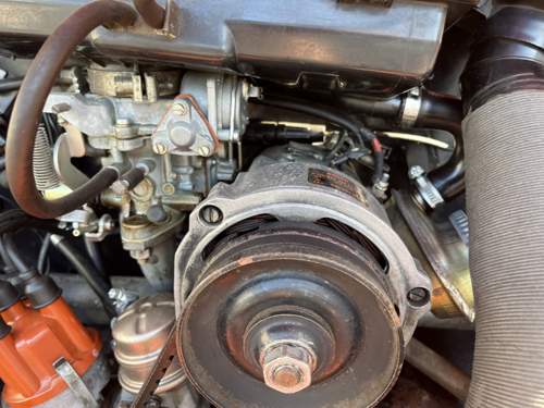

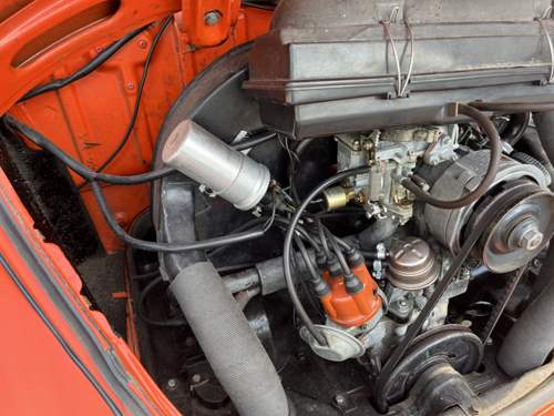

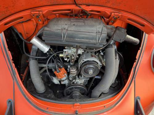

Themenstarteram 17. Dezember 2023 um 21:01
Ich möchte den was-Thread nicht spammen, daher verschiebe ich das Thema hier.
Es geht um die LiMa aus dem Foto:
https://www.motor-talk.de/.../was-ist-das-t3013179.html?...
Und hier die ganze LiMa:
Meine Frage war, warum meine Drehstromlima dieses kleine, dunkle Teil nicht hat? Unten Fotos aus meinem Käfer.
Hast eine der Varianten mit integriertem regler.
Gibt's 2 von denen
Einen kannst auf machen um den regler und die Kohlen zu wechseln und einen wo das nicht so einfach geht, du hast die Variante wo man sie nicht einfach auf machen kann
