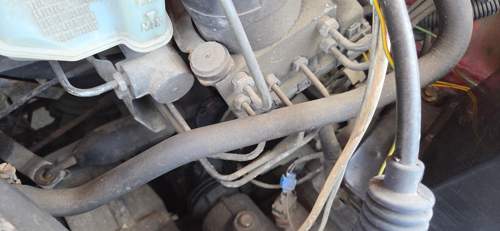

hat jemand ein Foto wie der Leitungssatz am linken Dom/Batteriehalter verlegt wird?
Ich habe Zweifel, dass das bei meinem Fahrzeug ordentlich verlegt wurde (Oder es fehlen Teile, Halter etc.). Wäre interessant für die spätere Ausführung, mit Pluspol hinten/in Richtung Innenraum.
Mir gefällt nicht wie nah die beiden Pluskabel an einer Blechlasche der Halteplatte vorbeilaufen...

Das ist eine Ansicht, für die man die Batterie entfernen müsste, richtig?

Nein, die Batterie ist am unteren Bildrand noch etwas zu erkennen.
Es ist quasi zwischen Batterie & Kühlmittelbehälter fotografiert.
Ich vermute arg, dass da nach den Lackierarbeiten etwas falsch zusammengebaut wurde oder gar Halter/Klemmen verschlampt wurden. Der andere VW ist leider ein 92er, der hat den Pluspol vorne... und noch die Masseleitung mit Anbindung am Dom.
Helfen dir diese Bilder weiter? Sind von meinem 1997er Cabrio. Ich kann sonst noch weitere Bilder machen.
Ich finde, das sieht bei mir irgendwie ziemlich anders aus.
Danke Dir für die Fotos.
Ich sehe schon den Fehler... am Dom sind die Kabel in einem Clip fixiert. Der fehlt bei meinem Wagen inklusive des Gewindestiftes. Die Batterieplatte ist, das habe ich recherchiert, auch die falsche. Aber gut, diese Metalllasche kann ich abflexen und dann etwas Farbe an die Schnittkante.
Es ist quasi zwischen Batterie & Kühlmittelbehälter fotografiert. Ich vermute arg, dass da nach den Lackierarbeiten etwas falsch zusammengebaut wurde oder gar Halter/Klemmen verschlampt wurden. Der andere VW ist leider ein 92er, der hat den Pluspol vorne... und noch die Masseleitung mit Anbindung am Dom.
Stimmt, jetzt wo du es sagst. Hatte eben nicht sorgfältig geschaut.
Evtl. trifft Bild 1 die Situation noch am ehesten, ich kann gerne nachher nochmal etwas näher ran gehen. Die Fotos habe auf die Schnelle gemacht.

Danke passt, das Bild 1 zeigt den "Fehler", der Kabelclip.
Habe jetzt nochmals nachgeschaut, da ist ein freier Gewindestift, aber ob es der ist... ich schau da morgen in Ruhe und mit Tageslicht nach (Auto steht in einer Garage).
@menschmeier schrieb am 27. August 2025 um 15:11:20 Uhr:
Danke für die Fotos, auf Bild 1 sieht man es: Alle Pluskabel laufen in dem Kabelclip welcher auf dem Dom aufgesteckt ist. Der Clip fehlt. Und ich habe die falsche Batteriehalteplatte (1H0 804 841) drin.
