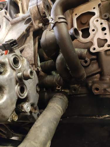

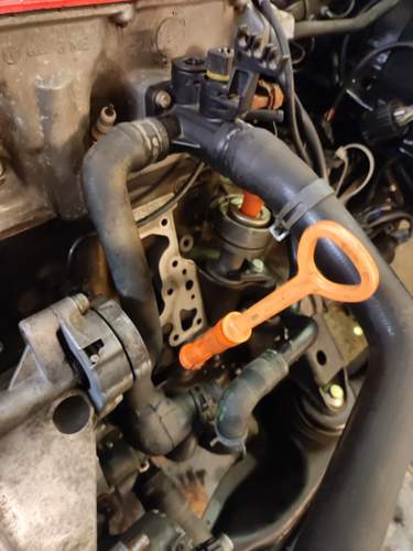

Guten Abend
Hat zufällig wer für denn
AGG 2.0L 8V
Nen explosions plan oder so was für das kühlsystem
Wäre ne super Hilfe hab nämlich viele Schläuche und kein plan ??

Hey erstmal danke
Ich bin aber der festen Meinung das das nicht so passt ??
Ich versuchs mit Bilder bekomm das schon irgendwie hin
Also hier ein paar Bilder zu den Thema
Kühlerschläuche kühlsystem Explosionszeichnung
Hoffe das hilft Mal jemand weiter
