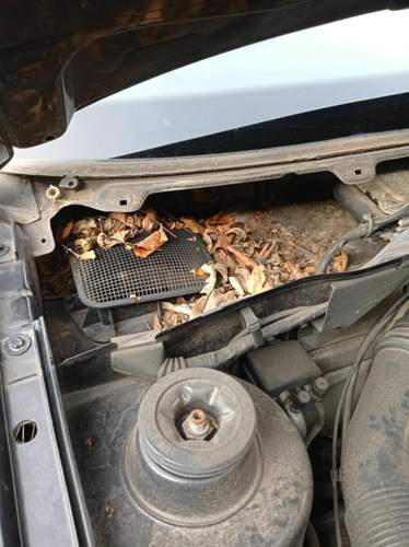

Danke. Das ist doch die verbindliche Aussage, die ich gesucht habe.
Das nachzurüsten, so weit war ich noch gar nicht. Finde den Gedanken aber interessant.
Hast du zufällig die korrekte Bezeichnung und/oder Teilenummer dieser Wanne?
So lecker sah das aus. Bei mir hat das Cabrio zum Glück einen Garagenplatz.
Danke!
Sieb, Blätter und Nüsse
Und genau dieses Gitter schraubst du ab, es sind zwei 10er Muttern aus Kunststoff.
Gehst zum Verwerter und suchst nen Golf 3. Dann nimmst du den Filtereinsatz raus (Und kaufst den hoffentlich neu). Dieser Einsatz ist einen Rahmen gesteckt. Den nimmst du mit.
Und schraubst dann die "Wanne/Trichter" ab, in den man den Filter mit dem Rahmen einlegt. Auch dieser Trichter ist nur mit zwei SW10 Muttern angeschraubt.
Übrigens gibt es auch Aktivkohlefilter, gute Sache filtern z.B. den Gestank alter Diesel, Zweitakter usw. heraus.
Ich habe ja einen neuen Aktivkohlefilter hier liegen, übrig von einem anderen Fahrzeug. So kam ich ja erst auf die Idee und habe dann das Sieb gefunden. 🙂
Mir ging es gerade nur um Bezeichnung / Teilenummer, um online suchen zu können. Mein Verwerter hat vier Golf 3 auf dem Hof, alles Cabrios, die ja bekanntlich diese Wanne nicht haben. 😛
Danke dir!

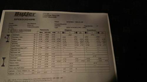

War heute bei … Achsvermessung machen lassen , da er neue Spurstangen , Köpfe usw erhalten hat . Dazu hab ich folgenden Ausdruck erhalten . Fahrzeug passt schon mal nicht 🙁
Golf3 , Bj93 , 1,6 75PS
.jpg
Und Sturz wurde auch nicht eingestellt.
Fahrachswinkel ebenso zu groß.
Was war das für ne Bude? Durfte der Azubi den ersten Versuch starten?
