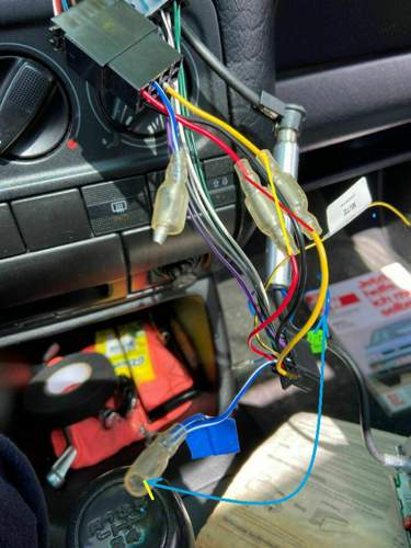

Mein Radio speichert die Sender nicht mehr , nachdem ich den Zündschlüssel gezogen habe .
Verwendet wurden org. Anschlüsse .
Gibts da eine Lösung ?
Scheinbar kein Dauerplus mehr auf der Leitung für
den Speicher.
Am besten mal nachmessen.
Sicherung auch überprüfen.
Ups
Da ich in Elektik ni so toll bin .
Kannst du mir eventuell sagen welche Farbe auf Dauerplus sollte .
Meistens rot oder gelb die sich am Kabelbaum vom Radio umstecken lassen.
Ich hab vielleicht noch wo ein Bild.
s. Linien im Bild
Gelb > rot/weiß (Dauerplus)
Rot > braun/rot (zündungsplus)
Das blau/weiße vom Radio nur ans blaue von Phantomspeiseadapter
Das blau/weiße vom Radio Richtung schwarzen Fahrzeugstecker trennen !!!
Radio-golf
Getrennt hab ich jetzt mal
Nur woran welchen hab ich ni kapiert, sorry
Zieh die roten und gelben Steckverbinder auseinander; dann jeweils einen gelben und roten verbinden.
VW hat entgegen der ISO Norm Zünd- und Dauerplus am Radiostecker genau anders herum.
Aber mit org Vw Radio geht es , da bleiben die Sender
Ja logisch - VW Radios erwarten den Dauerplus-Anschluss auch vom rot/weißen Kabel auf Pin 7.
Ansonsten s. Bild
Radio-golf
Ok , nach dem Bild komm ich klar . Mach ich in 5 min mal .
Hurra, es funktioniert.
