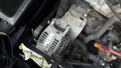

hey..
kann mir bitte jemand kurz erklären wie ich die LiMa entspannt bekomme ?
Drunter befindet sich eine Feder aber ich finde nichts wo ich nen hebel ansetzen kann.
Golf 3 Cap. Bj 96 AAM 1,8L 55kw

Jo, Klemmschraube loesen und kraeftig nach unten druecken. Man kann zwischen Lima und Halter einen stabilen breiten Schraubendreher reingeben zur Unterstuetzung wenns sein muss.
Oder ne Brechstange, große Schraubzwinge, Montierhebel... einfach etwas womit man hebeln kann.
Kleine Korrektur: Klemmschrauben, obere und untere (SW13) lösen.
@TheoBln schrieb am 9. August 2019 um 16:28:34 Uhr:
z.b. mit dem Original VW Spannschlüssel 3297:https://www.ebay.de/.../121507193432
