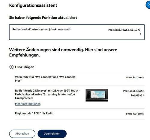

Die Beschreibung ist falsch.
Im Passat Konfi stehts anders drin.
Das ReifenDRUCKkontrollsystem (RDKS) ist direktmessend und kostet ca. 50€ Aufpreis
Die Reifenkontrollanzeige (RKA) misst indirekt über den ABS Sensor (Abrollumfang des Rads).
Da hat lediglich der ContentCreator geschlafen 😉
Und was heißt das nun ?
Hat der Caddy 5 nun direkt oder indirekt ?
Wenn ich da im Konfigurator oben direkt auswähle soll ich das Radio "Ready 2 Discover" mit 25,4 cm (10"😉 Touch-Farbdisplay inklusive "Streaming & Internet", 6 Lautsprechern für 945€ dazuwählen ?

Wenn das wirklich indirekt Serie ist, dann sollten sie mal schnellstens ihren Konfigurator überarbeiten !
Der Text:
In jedem Rad sind Sensoren, die per Funk Aufschluß über den Reifendruck geben .
wäre dann falsch.
Reifendruckkontrolle
Direkt
Seit 2014 ist RDKS Pflicht, das passive System.
Aktive Messung ist immer Aufpreis und entsprechend teuer.
Ich finde die beiden aufpreispflichtigen RDKS irreführend und noch dazu an andere, unnötige Extras gekoppelt

Ich sagte doch es ist falsch und irreführend.
RKA ist Serie, kostet nichts und wird nur über Symbole / Meldungen im Tacho dargestellt.
Nimmt man das RDKS, also Sensoren im Ventil, dann kostet es Aufpreis, wird direkt pro Rad gemessen und benötigt deshalb das "Navi" da ja dann das Fahrzeug dargestellt wird mit jedem Reifen wo der Luftdruck zu sehen ist.
Wird wohl Displaybedingt mit dem normalen Radio nicht funktionieren.
