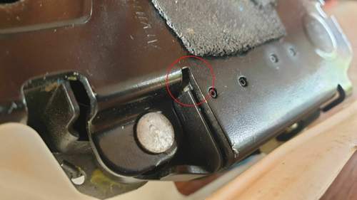

habe mir gestern mal eben die Mühe gemacht und das Türschloss ausgebaut, da die Zuziehhilfe nimmer funktioniert.
Nach einiger Recherche konnte ich den kleinen Teufelskerl ausmachen und kurzfristig tatsächlich wieder in Gang bringen.
Leider versagte dieser nur ein paar mal später wieder. Wie bereits in einem anderen Thread erklärt kommt man da nicht ohne dem Aufflexen des Türschlosses ran ... ein Ärgernis, dass ein 1ct Teil mal wieder eine ganze Teilegruppe außer Kraft setzt.
Ich habe den Schalter ein paar mal mit einem dünnen Schraubenzieher geklickt (hört man auch). Dann lief es wieder. Leider hatte ich keine Druckluft zur Hand, evtl echt nur was "im Weg". Staub/Schmutz.

Deine Drohung mit der Flex hat interessantes bewirkt, seitdem geht die Zuziehhilfe bei mir wieder.
Naja, fast. Der Motor zieht an, die Tür bewegt sich ein Stück und springt dann wieder raus.
Wenn ich die Tür wieder ein wenig ranziehe, versucht es die Zuziehhilfe wieder.
Erst wenn ich mithelfe schafft sie es , komplett zu zu ziehen.
Sieht wohl doch nach etwas mechanischem aus.
