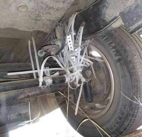

Nein: die Lenker kann man so NICHT dauerhaft reparieren....
...immerhin MICHELIN-Reifen druff... safety first!

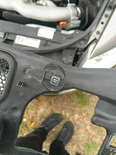

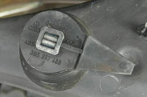

Ich suche diese Verriegelung,
Auf dieser steht 3B5 867 468
Ich kann aber leider nichts im Netz finden, und zweifle daran, dass es eine Teilenummer ist.
Mir fehlen zwei Dieser Befestigungen der Wasserkastenabdeckung, weshalb ich vermute, dass diese ab und an mit dem Klappern anfängt.

Doch ist die Teilenummer
Schliessriegel - 3B5 867 468
Kostet beim freundlichen nur paar Cent
hier

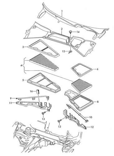

Teilenummern:
Schließriegel (Pos. 15): 3B5 867 468 01C -> https://www.online-teile.com/.../3B586746801C_Schwarz.html
Drehknopf (Pos. 14): 3B5 867 467 01C -> https://www.online-teile.com/.../3B586746701C_Schwarz.html
Willst Du solche "Kleinteile" wirklich im Internet bestellen? Geh zu Deinem :), der hat auch die Teilenummern parat ;)
Phaeton Wasserkastenabdeckung
Ich sammle gerade einige Teile für die nächste Bestellung zusammen.
das 0C hat anscheinend gefehlt um fündig zu werden.
Beste Grüße, Stefan
01C = Farbkennzeichen, steht nicht auf dem Teil (Satinschwarz). Aber auch ohne ist 'mein' Google voll... :rolleyes:
