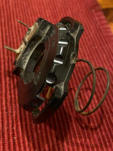

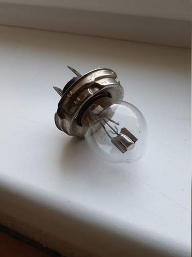

Ich habe hier eine kurze Frage zur Birne der Scheinwerfer meines 1303
Hab ich die richtige Ersatzbirne ?
Ich bekomme einfach diese Birne nicht ordentlich in die schwarze Halterung, sie hängt jedesmal halb schief drin .
Dadurch kann ich dieses schwarze Teil nicht richtig iim Scheinwerfer festmachen .
Die alte Birne ist leider nicht mehr vorhanden .
Ich hatte schon Momente , da hätt ich am liebsten aus Verzweiflung das ganze Teil entsorgt / zerstört vor Wut , weil es nicht geht :(
Ich dachte ne Birne wechseln geht in 5 min
Dem ist leider nicht so

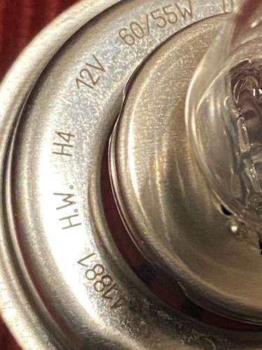

Das ist eine H4 Birne.
Schau mal ob Du überhaupt einen H4 Scheinwerfer hast, sonst kann das nicht passen.
Georg
Themenstarteram 11. Januar 2023 um 16:51
Ne
Was kommt da für ne Birne rein ? Der Sockel müsste aber so sein wie bei der H4

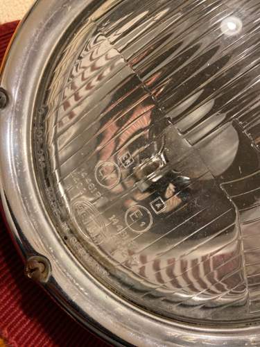

Das sieht nach Bilux aus. Normalerweise steht auf dem Scheinwerferglas H4, sonst ist es Bilux. Also normale Glühbirne. Es gibt aber StvzO zulässige Bilux Fassung habende aber mit Halogentechnik ausgestattete Birnen, z.B. von Osram. Wichtig gerade bei älteren Fahrzeugen ist die Voltzahl, wekche an der Birne ankommt im Betrieb. Gerade Halogentechnik ist da empfindlich. Wird die normale Spannung, 12,x V mindestens, nicht erreicht funktioniert der Halogenkreisprozeß nicht und die Birne wird dunkel und fällt früher aus.

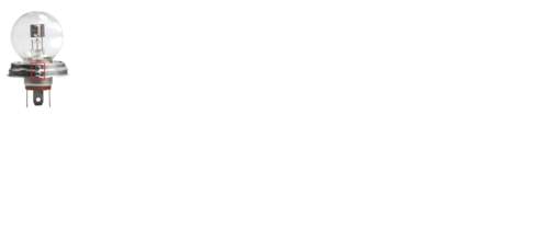

Du brauchst, wenn's kein H4-Scheinwerfer ist, eine gute, alte Biluxlampe! :)
Bilux 1
Bilux 2
diese hier sollte passen…

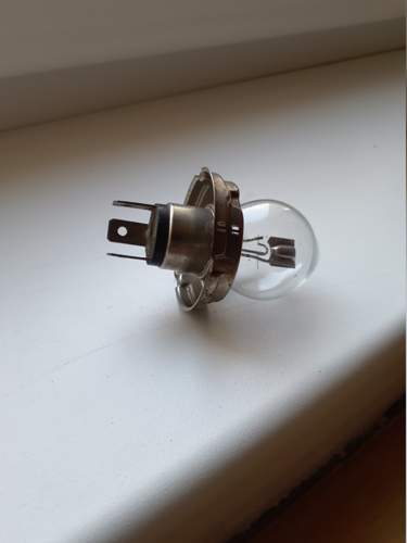

Du brauchst offensichtlich BiLux mit P45t-Sockel
der H4-Sockel nennt sich P43t,
die Anschlüsse und Belegung zum Kabelbaum sind dabei identisch….

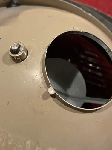

Definitiv Bilux Birnen. Das rote Viereck auf dem Bild: Diese Seite kommt in die Kerbe des Reflektors.

So habe jetzt mal die richtigen bestellt und dazu die Adapter. Ich werd mal probieren;)
Vielen Dank

Selber kenne ich auch die Adapterringe und möchte sie dahingehend bewerten, daß man damit tatsächlich eine H4-Glühbirnne in einem für Bilux vorgesehenen Scheinwerfer wackelfrei befestigen kann.
Will man wirklich "besseres Licht" bei einem Käfer mit "stehenden Scheinwerfern" (ab 68) haben, sollte man H4 Scheinwerfer verwenden. Diese gibt es bis heute noch: Beim "Premiumhersteller" Hella kostet solch ein Scheinwerfer ca. 60€.
