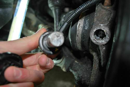

Habe mich gestern noch ans Werk gemacht.
Auto vorne aufgebockt, Rad demontiert und den Sensor rausgefummelt, dies ging relativ gut, da er ja erst kürzlich gewechselt wurde, ansonsten bringt man den höchstwahrscheinlich nicht raus, ohne ihn zu zerstören und Stück für Stück heraus zu operieren. Bei mir war noch ein dünnes Distanzstück drin, keine Ahnung ob dieser von Natur aus drin ist, oder ob dieser von der Garage reingemacht wurde, der Sensor war auf jeden Fall zu lange, sodass dieser hinten rausragte und die Gummidichtung keine Wahnsinns Funktion übernahm.
Wenn der Sensor draussen ist, sieht man recht gut zu dem Ring dazu. Der Sensor, wie auch der Ring, sowie das Loch waren recht verschmutzt, sodass ich guter Dinge war das dies das einzige Problem ist.
Die ganze Musik reinigte ich abwechselnd mit Bremsenreiniger und WD-40. Immer mit dabei der Kompressor, um welchen ich ein Papier gewickelt habe, um den Dreck aufzusammeln. Zuerst habe ich jedoch eine Radschraube wieder reingredreht, um den Ring drehen zu können. Mit einer 24-er Nuss kann man einfach an der Schraube in der Mitte ansetzen und relativ komfortabel die ganze Sache drehen und somit absuchen/reinigen.
Nach dem reinigen war ich guter Dinge, das es so wieder funktionieren müsste.
Allerdings habe ich dann doch noch gesehen, das an einer Stelle zwischen den Nocken eine Beschädigung ist, diese sah so aus, als ob der Ring vom Loch her mal heftig gedrückt wurde. Ich versuchte die Delle mit einem Schraubendreher wieder möglichst originalgetreu zu richten.
Da mir beim auseinanderbau leider die Distanzhülse hops ging, versuchte ich diese wieder zu richten. Leider war diese so extrem spröde, dass ich keine Chance hatte. Also musste eine Konstruktion Marke Eigenbau heran. Dazu habe ich ein Blech zugeschnitten und an den Enden nach aussen gebückt, damit diese nicht hineinfallen kann. Mittels eines Pinselstieles, oder etwas was möglichst den Durchmesser des Sensors hat (ca. 15.9mm) kann man die selbstgemachte Hülse recht gut zurechtbeugen.
Zudem war der Sensor zu lange, ich vertraute nicht wie die Garage darauf, das der Sensor sich nicht bewegt, also habe ich einfach Metallene Dichtungsringe aus meinem Sortiment genommen, um den Abstand einzuhalten.
Nachdem alles wieder eingebaut war, machte ich eine Probefahrt.
Der Fehler trat zwar nicht mehr auf, jedoch jedes mal wenn ich bremse (unter 50 km/h) kommt auch bei leichtem bremsen das ABS, bei höheren Geschwindigkeiten kommt es erst bei recht starkem bremsen.
Den Ring muss ich also wohl oder übel trotzdem austauschen, weshalb sich mein Roadtrip halt verschiebt...

Raddrehzahlsensor (ABS) und Loch, dreck.
Loch mit Hülse
"Originalteil" :D
Schätze der Abstand zum ABS Ring ist nicht richtig...ich kenne das ,war bei mir jedenfalls nach jedem Manschettenwechsel so.
Immer ABS Fehler. Vielleicht ist die Distanzhülse zu lang...Das kann man nur durch messen und probieren in den Griff bekommen.

Nene, der stimmt jetzt, musste ich auch pröbeln. Wenn der nicht korrekt ist, bekommt der Sensor gar keine magnetische Verbindung zum Ring mehr hin, das Steuergerät merkt dies und haut den Fehler raus.
