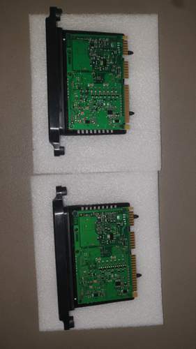

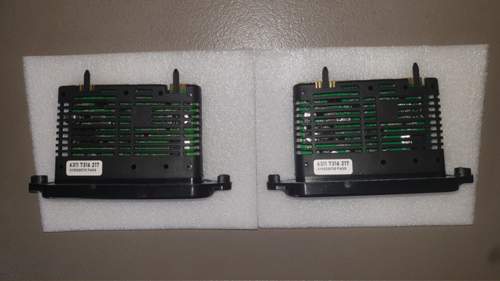

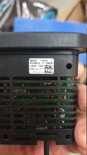

Hatte heute noch kein Bier, in deinem Bild ist aber nada zu erkennen bzw. sind diese Aufkleber von der chinesischen Fraktion sowieso nur Makulatur. 😉
Ein Link wäre evtl. hilfreicher.
Aber am Ende kann ich wohl meinem Vorredner leider auch nur zustimmen.
Ich habe mehrere Module wie ich schon erwähnt habe es sind keine Original Teile selbst wenn sie die Aufkleber kopieren bleibt es weiterhin ein Nachbau.
Auf dem Bild ist auch nichts zu erkennen bis auf die OE Nummer.

Es ist bei diesen Nachbauten durch die Bank ein Glücksspiel, ob sie - gerade bei Kurvenlicht - funktionieren oder auch nicht, u.a. auch davon abhängig, welche man genau geordert hat (aber auch hier ist die ordnungsgemäße Funktion nicht garantiert). Das kannst du nun glauben oder auch nicht.

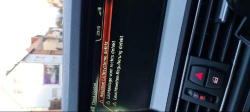

Hallo, habe das gleiche Problem. Fahrlichtassistent und rechte lichthupe bzw. Abblendlicht funktioniert nicht. Hast du mittlerweile den Fehler bei dir behoben. Habe einen 520xd f11 bj 2013.
