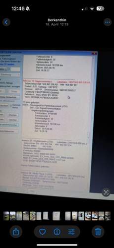

ich fahre einen Golf 6 GTI von 2010 mit Xenon und habe ein Problem mit dem Licht.

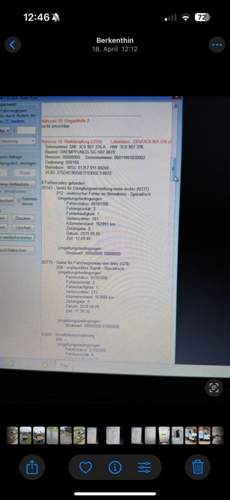

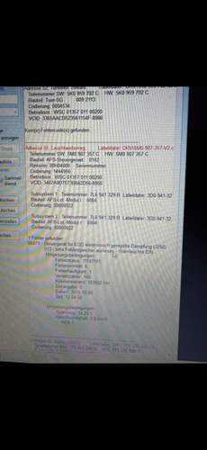

Das Licht führt die normale Kalibrierung (hoch runter, links rechts) nach dem Start durch und stellt sich dann auf die niedrigste kürzestmögliche Leuchtweite ein. Außerdem kommt die Fehlermeldung "Kurvenlicht AFS (ohne Funktion siehe Bordbuch)".Damit war ich in einer freien Werkstatt, die mir vorne links einen neuen Niveausensor eingebaut haben. Danach war es auch erstmal wieder OK für ein paar Tage aber der Fehler kam zurück. Über ein paar Ecken konnte ich den Wagen dann mit VCDS auslesen lassen (Bilder sind beigefügt).

Du könntest dir mal die Messwerteblöcke der Sensoren mit VCDS angucken. Ggf sieht man dann schon das Problem.
Bei mir wars der Sensor, obwohl der eigentlich noch recht neu war (~1 Jahr). War auch leichtgängig (im Gegensatz zum letzten defekten).
Ausbauen und Messerwertblöcke prüfen würde ich auch vorschlagen.
Danke, habe mir jetzt VCDS besorgt und werde das mal prüfen und berichten.
