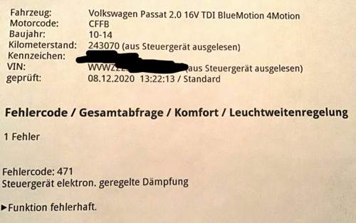

Ich weiß das Thema wurde 100 mal behandelt, aber ich finde trotz Suche keine Lösung. Ich erzähl mal kurz den bisherigen Hergang.
Irgendwann fing immer nach ein paar Minuten Fahrt an die Anzeige „Kurvenlicht (AFS) ohne Funktion“ aufzuleuchten. Die Scheinwerfer gingen dann in Notbetrieb, also nur ein paar Meter Sichtweite. Anhalten Motor aus und an, dann ging es wieder für ein paar Minuten. Die Testprozedur der Scheinwerfer funktionierte. Also das hin und her schwenken der Scheinwerfer auf beiden Seiten.
Eine Suche im Forum ergab das vermutlich der Niveau Sensor gebrochen ist. Dem war auch so. Hab ich dann in der Werkstatt machen lassen. Danach ging es aber immer noch nicht. Es ist jetzt noch schlimmer. Die Scheinwerfer machen jetzt kein hin und her schwenken mehr beim einschalten und das Licht ist immer unten und die Fehler Lampe ist gleich an.
Jetzt ist der Fehler (Siebe Foto) im Fehlerspeicher. Die Werkstatt weiß nicht woran es liegt.
Habt ihr eine Ahnung was los sein könnte? Wäre schon cool wieder vernünftig was zu sehen. 😉
Bin für jeden Tipp dankbar!
Fehlermeldung

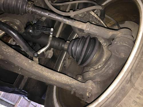

mach mal ein Bild vom Sensor bei dir.
@VWFan82 schrieb am 10. Dezember 2020 um 22:12:05 Uhr:
Ich werd das mal am Wochenende bei Tageslicht versuchen. Poste das dann hier. Danke erstmal!

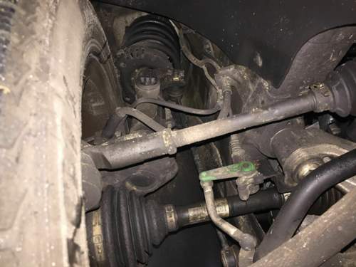

So, hat etwas länger gedauert, aber jetzt das Foto vom Sensor. Ich hab mal beide Seiten fotografiert. Getauscht wurde die rechte Seite. Was meinst du / ihr, ist das ok?
Rechte Seite
Linke Seite
Sieht gut aus.
Schraube an dem alten Sensor mal das Gestänge ab und bewege es. Schau ob das Poti noch gängig ist.
Falls nicht, ebenfalls tauschen.
Mein Gestänge war schwergängig und das sich kaum mehr bewegt. Wenn sich eine Seite bewegt, die andere nicht, geht der Salat nach ner Weile auch auf AFS Fehler und das DCC auf hart.

Ich denke ich besorge mir den Sensor für die andere Seite und tausche ihn gleich mit, wenn ich da eh schon dran muss. Aber es war vor dem Austausch so wie du sagst. Erst nach kurzer Zeit (ein paar Minuten) kam die störungsmeldung und das Licht fuhr runter. Jetzt nachdem der gebrochene Hebel getauscht wurde ist die Meldung jetzt sofort da und es das Licht macht auch nicht mehr die rechts links hoch runter Bewegung beim einschalten. Es bleibt gleich unten. Hast du dafür eine Erklärung?
Hatt die Werkstatt auch die Grundstellung gemacht?
@VWFan82 schrieb am 22. Dezember 2020 um 12:11:53 Uhr:
Das weiß ich leider nicht. Wie wäre denn das Vorgehen? Ich war in einer freien Werkstatt. Vielleicht ist der Ablauf dort einfach nicht bekannt. Gibt es sowas wie eine Anleitung?
Ich bin für jeden Tipp dankbar!
Mach mal im Steuergerät 55 (AFS) die Grundstellung.

Achso, eine ernstgemeinte Frage, hast du einen Originalsensor gekauft?
@HelmiCC schrieb am 22. Dezember 2020 um 16:06:46 Uhr:
Ich hab’s ja in einer Werkstatt machen lassen. Ich denke die werden einen Sensor vom freien Markt genommen haben. Das original auf der anderen Seite ist grün, der neue ist jetzt schwarz. Siehe Bilder.
