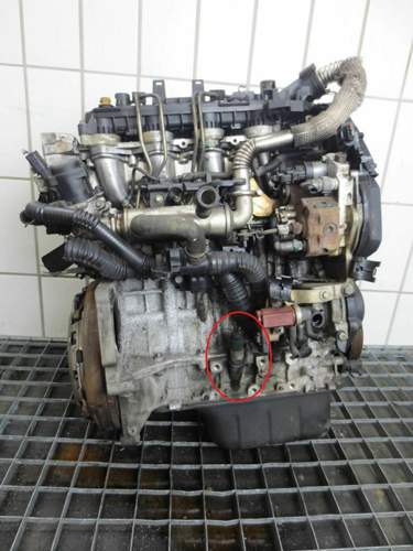

Habt ihr zufälligerweise im Kopf wo der Schalter sitzt?

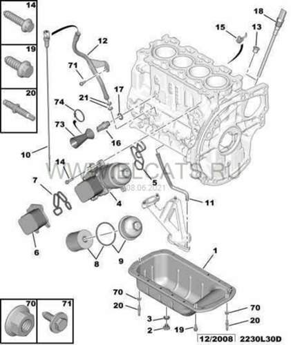

Ach, es ist noch die alte Ausführung gewesen mit der alten ölwanne noch, du sagst der war verdreckt, wurde Motor auch gespült?
Kanäle könnten auch dicht sein wenn er stark Verschleimt war, oder Öldruckschalter hat eine Macke oder die ölpumpe fördert nicht genug.
Auf dem bild (16) Citroen/Peugeot 1131.C5 kommt ohne dichtung, die dichtung (17) dazu Citroen/Peugeot 0164.88
Ohne VIN gesucht, kann auch falsch sein.
