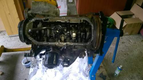

krissis Vorschlägen folgend habe ich nicht zuviel Arbeit in den "neuen" (gebrauchten) Motor gesteckt.
Erstmal einen Motorständer gekauft damit man vernünftig arbeiten kann.
Im Folgenden ist mal dokumentiert, wie man mit Plastigage das Lagerspiel ermittelt.
Den Motor in eine vernünftige Arbeitsposition bringen, sprich, Ölwanne ab und so drehen, daß man an alles gut herankommt aber auch dass man die Kurbelwelle gut drehen kann.

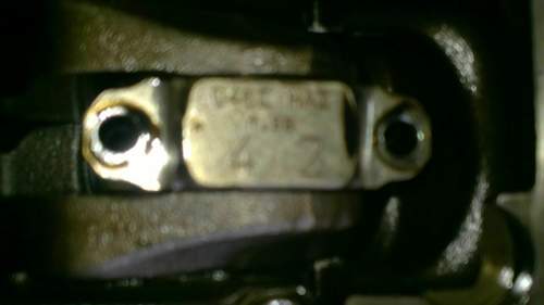

Dann habe ich ein x-beliebiges Pleuellager geöffnet um den Verschleiß zu prüfen.
Dabei bin ich davon ausgegangen, dass alle Lager nahezu identisch abgenutzt sind und ich nicht jedes einzelne Lager messen muß, um mir ein Bild über den Verschleiß machen zu können.
Die Lagerschale des Pleuels ist mattiert und auf den ersten Blick nicht mehr so gut.
Um das Lagerspiel korrekt zu bestimmen, kommt Plastigage zum Einsatz.
Ich hatte mir Plastigage „grün“ verwendet weil damit die Toleranzen, auf die es mir ankommt, gemessen werden können. Es gibt auch noch Plastigage in anderen Farben und damit anderen Messbereichen.
grün: für einen Spielbereich von 0,025mm bis 0,076mm
rot: für einen Spielbereich von 0,050mm bis 0,150mm
blau: für einen Spielbereich von 0,102mm bis 0,229mm

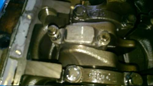

Kurbelwelle und Lager sauber wischen und ein Stück Faden quer zur Laufrichtung in das Lager legen. Dann den Lagerbock wieder montiert und mit dem vorgeschriebenen Drehmoment angezogen. Hier habe ich die alten Schrauben genutzt. Achtung, KW nicht drehen.
Anschließend den Pleuellagerbock wieder vorsichtig demontiert.
Man sieht sehr schön, wie sich der Faden zwischen den Laufflächen verformt hat.
Mit der mitgelieferten Skala kann man gut die Breite des „plattgedrückten“ Fadens ermitteln und das Spiel ablesen. Je breiter der Faden gedrückt wurde, umso weniger Spiel hat das Gleitlager.
Hier liegt das Spiel bei 0,0015 – allerdings nicht mm sondern Inch. (Umrechnung = Inch x 25,4 = mm. Hier also 0,0381mm)
Die Verschleißgrenze wird mit 0,08 mm angegeben – also ist das Lager noch „im grünen Bereich“.
Da ich den Motor erstmal nur checken und nicht völlig überholen will, habe ich keine neuen Lagerschalen montiert. Allein die Pleuellager kosten ca. 150 Euro , dazu würden noch neue Schrauben kommen. Und sinnvoller Weise sollten dann auch direkt die Kurbelwellenlagerschalen mit getauscht werden. Das kostet nochmal.
Ich habe mich entschieden, den Motor so zu belassen und erstmal zu testen, ob sonst alles funktioniert.
Allerdings habe ich wegen des bekannten Problems mit den abreißenden Hauptlagerschrauben diese auf festen Sitz überprüft (65 Nm). In der Tat konnten 2 Schrauben nachgezogen werden.
Die Wachsreste der Plastigage habe ich anschließend mit einem Lappen entfernt.
Bei der Gelegenheit noch kurz eine Sichtprüfung in den gut zugänglichen Motor vorgenommen…
… und auch die Schrauben des Ölpumpenrüssels nachgezogen.
Die Dichtungsflächen der Ölwanne gesäubert und die neue Dichtung montiert.
Derzeitiger Stand: Motor ist jetzt wieder zu. Nun werden die Anbauteile vom alten Motor gecheckt und übernommen. Insbesondere das ZMS wird mit dem ZMS des alten Motors verglichen und wenn nötig getauscht.
