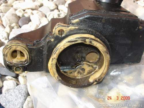

ich habe genau die selben Problem aber erst heute nach 10 Jahre ist es das erstmal aufgefallen Golf 1.4 Bj 1998 erst 48000km !!! Rentner Fahrzeug.
Ich habe heute versucht habe bei allen VW Händler in meiner Umgebung diese Ersatzteile zu bekommen aber leider negativ währe auch im Rückstand mit der Lieferung.
Das kann es doch nicht sein das Öl spritzte wie verrückt aus den Öl-Meßstab der ganze Hof war versaut. War das erste mal das der Golf bei minus 10 Grad zufällig draußen geblieben ist.
Das Scheckheft ist nicht gepflegt geht dann noch was auf Kulanz ? Schlauch mit Dose liegt bei 79 €
Was würde die Umrüstung kosten 500 € aber dann frage ich mich ob sich das noch lohnt .
So toll sieht der Schlauch aus !!
Und so sieht die alte Dose aus hat mit 70 € gekostet Heizer habe ich nicht verbaut halt nur erneuert !
