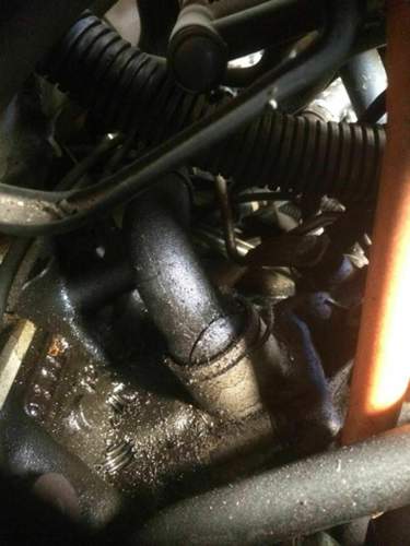

So den dünnen Schlauch habe ich gerade erfolgreich gewechselt ^^ dabei ist mir leider Gottes aufgefallen das der Schlauch der letztendlich wieder in den Motorblock geht (rechts unten) ein Riss hat. Frage: wie tausche ich den? Habe gesehen das der ebenfalls unten am Motor mit einer Klammer gehalten wird, nur leider kommt man sehr schlecht dadran? Musste einer schonmal diesen Schlauch wechseln und kann mir tips geben? ( passat 3bg 2.0 115 ps ) danke im voraus 😉

habe bereits die beiden schleuche getauscht... mein tipp: alles wegbauen was abbrechen kann und echt dünne arme haben...is echt ne quelerei zumal der unterre echt störrisch ist bis man den an ort und stelle hat...

Bei meinem Passat (MKB AZM, 2,0l 115PS)ist ebenfalls der Schlauch der Kurbelgehäuseentlüftung spröde geworden und gerissen. Leider liegt der Schlauch motorseitig komplett unter der Ansaugbrücke. Er ist dort zwar nur mit einer Halteklammer fixiert, aber die Hände welche dahin kommen müssen erst noch genetisch gezüchtet werden.
Plan A würde bedeuten das ich die ganze Ansaugbrücke herunternehmen muss...
Plan B wäre Ausbau der LM, heißt aber Viscolüfter raus und/oder Servicestellung...
Alles ganz schon happig nur um eine Halteklammer zu lösen.
Habe die Idee (Plan C) nur die obere Schraube der LM zu lösen und diese nach rechs zu klappen und durch den Spalt dann den Schlauch zu wechseln.
Hat das schonmal einer von euch versucht bzw. hat es geklappt ?

Habe ich auch schon durch aber am ALT das ist der 2.0 mit 130 PS. Lima auch zur Seite geklappt und Ansaugung zwischen Luftfilter und Drosselklappe abgebaut, damit man mit beiden Händen arbeiten kann. Voher noch Unterfahrschutz ab, falls der Splint durchfällt. Schönes Gefummel!
Nachtrag:
Es geht genau so wie color0815 es beschrieben hat. Zusätzlich hab ich an die Halteklammer eine Maurerschnur geknotet. Dann kann man die in Ruhe wieder drauffummeln und sie kann nicht mehr in den Motorraum fallen.

HAllo, um es abzuschließen, ich konnte die Kurbelgehäuse-Entlüftung bis auf das Metallrohr wechsen, ohne die Ansaugbrücke zu entfernen, ging eigentlich ganz gut, bis auf festgebackene Gummiteile und das das Plastik-Winkelrohr ( Photo) bröselig und festgefressen am Motorflansch saß. Man kommt mit den Händen ausreichend ran.
Wer es versuchen will, man braucht etwas spezielles Werkzeug, einen Dremel mit Welle und grazilem Handstück und einer guten Fräse um eine Krimp-Schelle zu entfernen. Einen sehr langen Schlitzschraubenzieher, einen langen, an der Spitze 90° gewinkelten M6 Gewindestab, Staubsauger mit dünnem Rohr, ein paar Schlauchschellen und einen alten Besenstiel. Den Kühlflüssigkeitsausgleichbehälter abbauen und los geht es. Den Haken hab ich gebraucht um die Reste vom gewinkelten Kunststoffrohr aus dem Sitz zu ziehen, den Staubsuger um ggf Kunststoffreste aus dem Flansch zu saugen. Mit dem Besenstiel hab ich das Winkelrohr in den Sitz gepresst um die Sicherungsfeder ein zu drücken.
