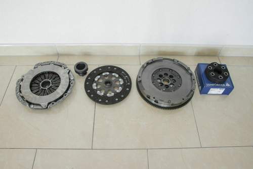

Hallo Leute,
ich habe mir über Daparto einen Sachs Kupplugssatz bestellt. Gesucht habe ich über Teilenummer 21207531843. Die Sachsnummer war dann 3000951202.
Nun kam heute das Paket. Verpackung völig demoliert Photo
Auf dem Aufdruck steht eine andere Nummer und meine von Hand dazu gekritzelt Photo
Ich gucke mir die Druckplatte an und denke: "Shitte, das ist doch keine SAC, wo ist die Krabbe? Aber die Kupplungsscheine ist eine starre, ohne Federn. Hier ist doch alles durcheinander"
Auf der Platte vorne steht noch ganz dünn aufgestanzt 3082 002 103 7 05L17
Sieht alles irgendwie nicht wirklich nach Sachs aus.
Habe dann über Sachsnummer gegoogelt und siehe da, das ist eine XTend Kupplung für meinen. Passt also.
ZF Seite
Habe dann das noch gefunden: PDF
Kennt jemand diese Kupplungen? Sehen die Aufschriften (gestanzt) wirklich so dünn aus bei Sachs? Auf dem ZMS, was ich ebenfalls heute bekommen habe, allerdings von woanders, ist alles recht dick und solide eingegossen. Irgendwie sieht die gesamte Druckplatte so aus, als ob sie schon mehrmals durch die Gegend geflogen ist. Sie muss natürlich kein Schönheitswettbewerb gewinnen, aber auch an den Schraubbohrungen sehe ich leichten Abdruck, als ob sie schon mal angezogen wurde. De Druckplatte zeigt aber keine Schleifspuren.
Noch eine Frage: dieser Gehäuseanschlag. Wenn man die Druckplatte einmal montiert und die Schrauben anzieht, löst dann das Nachstellmechanismus richtig aus? Wie bei SAC, wenn man die Krabbe rausnimmt? Oder wird der Anschlag nur arretiert und ist dann nach dem Lösen der Schrauben wieder frei und alles ist wie vorher, solange man damit nicht ein Paar runden gedreht hat? Wenn also das Ding tatächlich schon mal montiert wurde, kann ich es jetzt trotzdem bedenkenlos montieren oder ist das Ding nach erster Montage / Demontage ohne Spannwerkzeug nicht mehr neu zu montieren?
Ich wollte eigentlich dieses WE ran. Aber jetzt bin ich unsicher
Und auch das Ausrücklager sieht zwar neu aus, reibt und kratzt aber merklich, wenn ich das von Hand belaste und vorne drehe. ;( Da hätte ich echt Bedenken, sowas einzubauen.

Ich weiß nicht was für ein logistisches Durcheinander auf der Sachsseite gerade herrscht, aber XTend ist ein geschützter Name von Sachs und steht für die selbstnachstellenden Automaten von Sachs.
Wenn es ein XTend Kupplungssatz ist, dann muss es eine SAC sein!
Wenn es keine ist, dann ist dort etwas durcheinander, oder du hast schlicht das flasche Teil, in der richtigen Verpackung bekommen. Würde mich nicht wundern, so wie die aussieht.
Du kannst, als Alternative, auch das M54 SAC Set von Luk nehmen: 624 3152 00
Die war bei meinem E39 auch ab Werk drin.
Warum kaufst Du denn das komplette Kupplungspaket inklusive SAC und ZMS nicht von LuK? Habe dafür kürzlich günstige 450€ bezahlt und Topqualität erhalten.
Bloß nicht auf EMS umrüsten, es sei denn, Du bist Rennfahrer - jeglicher Schaltkomfort geht damit verloren.
Die SAC Kupplung von LuK kommt vorgespannt, dazu ist ein Metallstern (Spinne) eingebaut. Du musst die nicht manuell vorspannen, brauchst also kein SAC-Werkzeug, nur den Zentrierdorn. Wenn alles eingebaut ist, den Vorspannstern lösen und den Dorn entnehmen - fertig.
Doch Du hast nur einen Versuch dazu. Ist der Stern einmal draussen, muss alles passen. Die SAC nochmal abnehmen geht dann nur noch mit dem speziellen SAC-Vorspannwerkzeug. Zumindest kriegst Du sie ohne nicht nochmal eingebaut.
Hast Du eine SAC ohne Spinne, brauchst Du auf jeden Fall noch das Vorspannwerkzeug mit dazu.

Die Federn des Rückstellmechanismus sind nicht mehr sichtbar, kein Ausschnitt im Gehäuse (Korb). Die Arretierung des Nachstellmechanismus erfolgt erst, wenn der Gehäuseanschlag einmal fest zw. ZMS und Blattfeder des Nachstellmechanismus eingeklemmt ist bzw. auf die Blattfeder drückt. Somit ist es laut Sachs (heute morgen nochmal telefoniert) nicht mehr notwendig die Kupplung vor der ersten Montage vorzuspannen. Erst, wenn die Kupplung einmal montiert und ein-/ausgekuppelt wurde, ist der Nachstellmechanismus aktiv. Und auch bei späterer Demontage brauchst Du nur das Werkzeug von Klann (oder bastelst Dir eben selbst eine Vorspanneinrichtung), brauchst aber den Nachstellmechanismus nicht zusätzlich blockieren, sobald der Anschlag wieder lose ist. Das ist wohl die Neuerung.
Nur blöd, dass wenn Du eine Kupplung vom Händler bekommst, die nicht mehr so aussieht, als ob die taufrisch aus der Sachsverpackung ist und eben nicht mehr sicher bist, ob diese nicht schon ausgelöst wurde, kannst Du das auch kaum nachvollziehen (die Federn siehst Du ja nicht sofort, wie früher). Und Zurückstellen geht laut Sachs nicht mehr (glaube ich aber ehrlich gesagt kaum, dass nirgendwo im Gehäuse ein Zugriff auf den Nachstellring existiert). Das sehe ich als Rückschritt. Aber nicht die Tatsache, dass die vorher nicht vorgespannt ist.
Gut, soviel zu Theorie und Telefondienst von Sachs. Ich musste mir heute früh eh ganz dringend die Kupplung holen und da war bei KFZTeile24 eh nur LuK vor Ort. Mit 12% Rabatt sind es auch 156,- geworden. Also wird es mit dem Experiment nichts. Schade.
