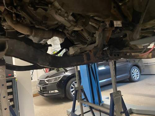

Heute rief mich meine Frau an und sagte das dass Kupplungspedal unten bleibt. Nachdem ich mir das angeschaut habe sehe ich das so, dass der Nehmerzylinder undicht ist, unter dem Auto ist Bremsflüssigkeit. Hat schon jemand das getriebe ausgebaut? Wie hoch ist der Aufwand und was muss alles rausgebaut werden. Kulanz wegen Rückruf wird es bei dem Bj Ende 17 nicht mehr geben.
Achse weg, Motor absenken und dann getriebe raus. Oder gleich Achse samt Motor raus. Vielleicht klappt es auch, beides zusammen nach oben raus.
empfiehlt sich nur für erfahrene Bastler.
Mit Achse meinst Du den Hilfsrahmen mit den unteren Lenkern. Der Motor kann damit nicht abgelassen werden, der ist mit dem Getriebe an der Karosse aufgehängt. Hab jetzt den Hilfsrahmen gelöst, nun muss noch das Lenkgetriebe von der Lenkradstange gelöst werden dann kann ich den Rahmen nach unten abnehmen. Vor einem Jahr hatte ich den Motor draußen, hätte ich das mal prophylaktisch gleich mitgemacht.
Die Aufhängung könnte man auch lösen und die Motor getriebe Einheit auf der Achse ablegen und zusammen ablassen.
gibt verschiedene Möglichkeiten.
egal, mach wie es bei dir am besten ist.
bei mir sind die Zeiten vorbei wo ich mich mit so etwas beschäftigen musste.

So werde ich das machen. Wie erkenne ich denn, welches Getriebe M22 oder M32 eingebaut ist?

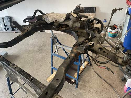

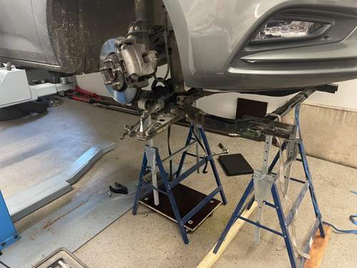

So, Part 1 wäre erledigt. Der Hilfsrahmen ist demontiert, jetzt noch die Antriebswellen raus, oft sind die ja nur gesteckt. Ist das beim Astra auch so?
die Antriebswelle ist im Getriebe gesteckt und
gesichert wie schon beim Sigi von 2003, mit Drahtring.
Das sieht auch gut aus als "Unterstand" für den Hilfsrahmen!
am besten finde ich den Möbelroller.
Respekt
mfG
