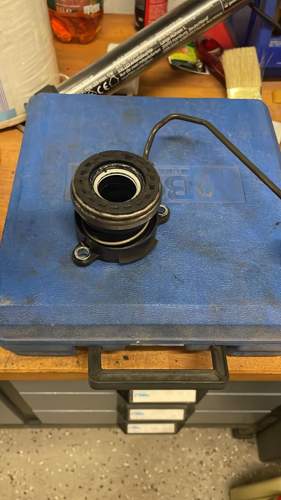

empfiehlt sich sowieso. im Moment zerlegen sich viele kupplungen.
Anhand unserer Erfahrungswerte im Pool muss das Problem mit den Kupplungszylindern bis circa 8/16 bestanden haben. Wir haben das Problem jetzt bei 6 von 7 Autos aus April/16 gehabt.
Die zwei Autos aus Oktober/16 zeigen keine Auffälligkeiten.

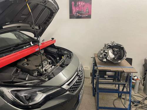

die Antriebswelle ist im Getriebe gesteckt und
gesichert wie schon beim Sigi von 2003, mit Drahtring.
Das sieht auch gut aus als "Unterstand" für den Hilfsrahmen!
am besten finde ich den Möbelroller.
Respekt
mfG
Also beide Seiten nur gesteckt? Weil… auf der Fahrerseite ist ein 6-Fach verschraubter Ring um die Antriebswelle. Daher war ich mir unsicher.
Tja, manchmal muss man halt improvisieren.

@rosi03677 schrieb am 2. Februar 2025 um 17:50:27 Uhr:
Am besten finde ich die Hebebühne im Philigran-Style 😁
Die Hebebühne im Filigranen Style ist äußerst praktisch.

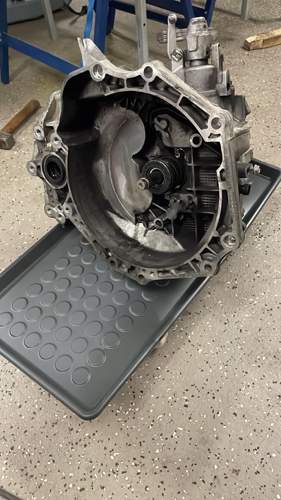

Das Getriebe M22 oder M32 erkennt man daran,
das das M22 nur bei Start/Stopp verbaut war.
Meines Wissens gab es das M32 nur ohne S/S.
MfG
Danke, so ungefähr hab ich das auch recherchiert.
Done, Getriebe ist draußen und jetzt warte ich auf die neue Kupplung.
Getriebe
Fertig
Der Bösewicht
