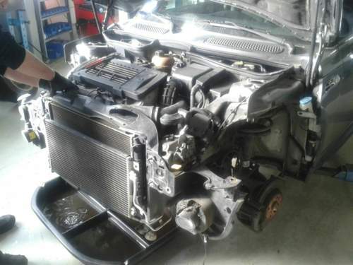

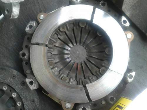

Diagnose steht fest - Großbaustelle.
Kupplungsbetätigung (Geber-, Nehmerzylinder sind OK), also Getriebe raus. Beim Zerlegen des Kleinen wurde noch so nebenbei festgestellt dass der Schwingungsdämpfer von der Riemenscheibe defekt ist, das aufvulkanisiere Gummi hat sich gelöst. Also auch gleich Neu. Gummilager der Querdämpfer verschlissen (wusste ich schon), Neu. Ölleckage gefunden, Ölwannendichtung.
So, und jetzt zum Hauptgewinn... taraaa (siehe Bild) - so was schon gesehen ?? Das hab ich bis jetzt in meinem ganzen Autofahrerleben noch nicht geschafft.
Mike
