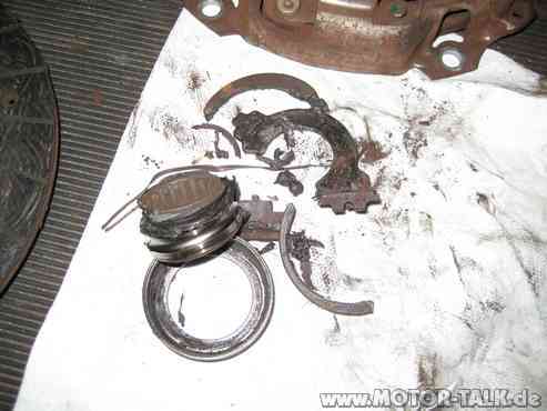

Bei meinem alten Fiesta war das Ausrücklager auch total verschlissen. Dort sind die Federblätter von der Druchplatte ebenfalls stark verschlissen gewesen und haben dann das Lager vernichtet.
(Die Bilder sind aus dem MT-Archiv! Sah bei mir aber nicht anders aus...!)
