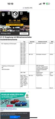

Hy Leute, hat schon mal jemand bei einem 320d Bj 10/2006 Touring mit 163PS die Kupplung und evtl auch das ZMS gewechselt?
Wenn ja, gibts irgendwas besonderes zu beachten?
Ausser das man nen Zentrierdorn brauch und ne Bühne, Werkzeug und gewisses technisches Verständnis :) ....
Also, habe jetzt auch ohne Hilfe hier aus dem Forum, die Kupplung und das Zweimassenschwungrad (ZMS) gewechselt.
Eine Aus und Einbauanleitung kann per email gesendet werden inkl. aller Drehmomentwerten.
Die Geräusche beim Kupplungstreten sind weg und auch das rucken bei Autobahnfahrten sind weg.

Hallo
Habe auch einen 320d 2005 e90 m47 mit163ps.
Bei mir ist es auch zeit geworden mit der Kupplung und zms und wollte wegen den anziehdrehmoment nachfragen. Brauche Bitte dringend. Wäre sehr nett wenn mir auch mitteilen könntest.
Vielen dank im voraus.
Hier für die Kupplung und das ZMS:
