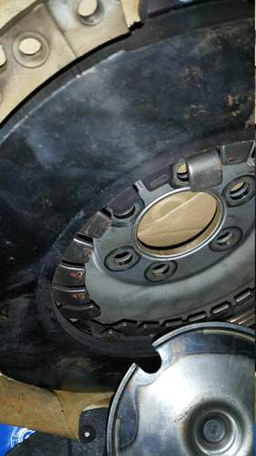

Habe vor ca 4 Monaten neuen Sachs-Kupplungskit verbaut. Also Druckplatte, Kupplungsscheibe, Druckteller usw.
Aufgrund von nicht ausreichendem Trennen ausserdem wegen Durchrutschen bei schlagartigem Erhöhen der Drehzahl in höheren Gängen. Kupplungsscheibe hatte kaum Verschleiss...!
Jetzt zum Phänomen: Bis vor kurzem keinerlei Probleme. Jetzt wieder das gleiche Erscheinungsbild 🙁
Kupplung verlor plötzlich an Widerstand...Kupplung trennt wieder nicht bei laufendem Motor. Kupplungszug nachgestellt (mehr Gewinde) aber kaum Verbesserung.
Daraufhin habe ich Kupplungshebel überprüft, Ausrücklager auf Verdacht gewechselt und Druckstange vermessen (341mm und kein Verschleiss sichtbar). Druckstange hat Widerstand...
Altes Ausrücklager sitzt ca 24 mm und neues ca 22 mm? (gemessen ab Oberkante Zylinder) tief.

.... ich hatte mit ähnlichen Symptomen mal einen defekten Druckteller - der war zum Schluss komplett aufgespießt.
(habe da noch 9-Stk im Angebot) :-)
Danke aber Druckteller hab ich auch noch einen von dem Kupplungskit der drin war...da ist auch nichts dran gewesen...
Ist echt kurios ich versteh das nicht. Nirgendwo Defekte oder Verschleissanzeigen..
Vielleicht kann mir jemand sagen wie tief das Ausrücklager sitzt bei nicht betätigter Kupplung?
Will das Getriebe nicht wieder umsonst ausbauen müssen :/
... falls Dir das was hilft - ich habe grade mal an einem intakten CHE Getriebe gemessen - die Druckstange fährt dort bei voll gezogenem Kupplungshebel 23mm aus der Hauptwelle heraus.

... das würdest Du aber mit der längeren Druckstange doch auch bewirken - da ist doch irgendwas anderes im Argen.

Da geb ich dir recht...Ich denke einfach dass die Druckstange nicht ausreichend den Druckteller bewegt.
Mit ner längeren Druckstange kann ich doch dann das Kupplungsspiel einhalten.
