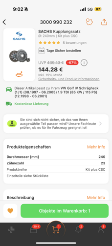

ich danke dir sehr, dieser artikel sollte dann passen oder? habe LuK 624 3034 34 die nummer bei autodoc eingegeben dann kamen die auswahlen.
Bild #211548702

Zitat:@Klemmi1997 schrieb am 4. Juni 2025 um 13:13:57 Uhr:ich danke dir sehr, dieser artikel sollte dann passen oder? habe LuK 624 3034 34 die nummer bei autodoc eingegeben dann kamen die auswahlen.
Sachs kannst du auch nehmen… für LuK Kupplungssatz Siehe hier:
https://www.daparto.de/Teilenummernsuche/LuK/624303434?articleId=458314902

Zitat:@mremo schrieb am 5. Juni 2025 um 10:03:39 Uhr:Sachs kannst du auch nehmen… für LuK Kupplungssatz Siehe hier: https://www.daparto.de/Teilenummernsuche/LuK/624303434?articleId=458314902
Ist die marke gut? Sachs oder LUK?
Sachs und LuK sind Erstausrüster bzw. Zulieferer für VW etc, nur eben ohne VW Branding.

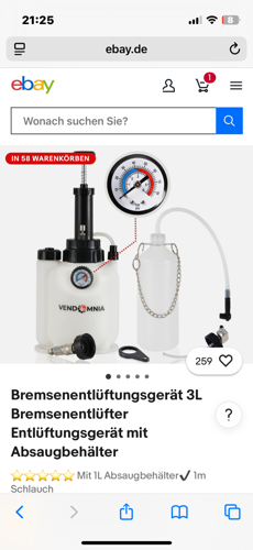

Du benötigst auch noch ein Entlüftungsgerät.
Entlüftungsgerät
