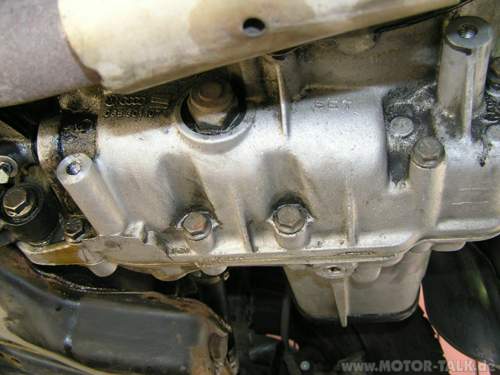

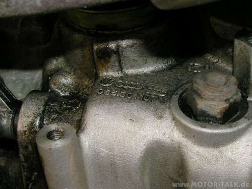

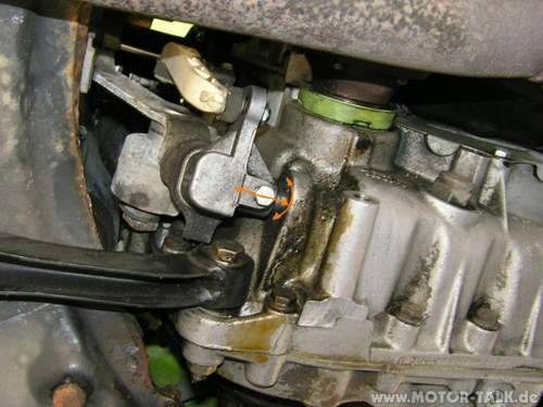

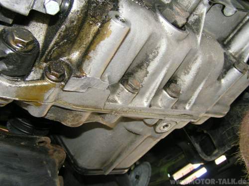

Du weißt schon, wo die Schaltwelle sitzt?
Hierzu ein paar Fotos:
P4072534
P4072535
P4072536
+6

Also kommt die Betätigung des Schalthebels auch im Getriebe an, die Schaltumlenkung an der Schaltwelle im Getriebe (wie ab dem 5. Bild von quali) arbeitet und der Schalthebel im Auto läßt sich auch normal schalten und springt nicht unnormal zurück.
Dann würde ich auch mal zuerst die Kupplung in verdächtigen.
Mfg
Frank
Das KUPPLUNGSSeil ist i.O.. Das dacht ich mir schon.
Aber bewegt sich auch die SCHALTSTANGE so, wie ich auf dem Foto mit rot eingezeichnet habe?
Du mußt prüfen, ob die Bewegung des Schalthebels auch bis in das Getriebe hinein übetragen wird.
Auch zwischen Schalthebel u. Schaltwelle sind irgendwelche Seile.
Auch könnte sich die Sechskantschraube (die auf dem Bild unter dem roten, geraden Pfeil zu sehen ist) gelöst haben oder gar schon fehlen, dann überträgt sich die Schalthebelbewegung nicht in das Getriebe hinein.
Viele Grüße
quali
