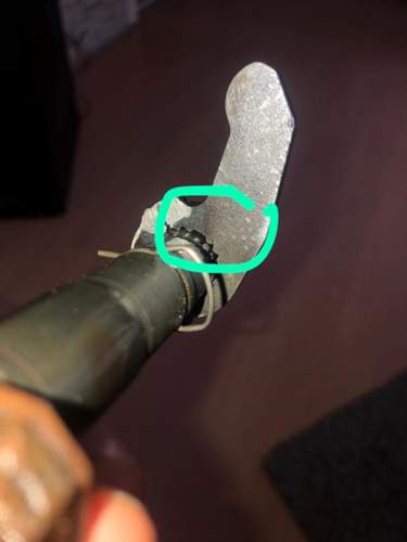

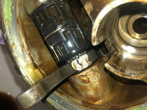

Kann mir jemand sagen wie Das heißt was da kaputt ist und was ich jetzt am besten mache !?? Ich bin fix und fertig
Hilfe
Hilfe
Hilfe
