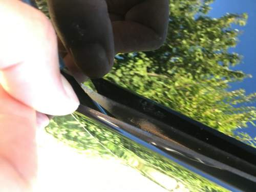

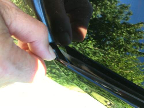

Könnt ihr mal bitte Fotos machen vom Prob und wie es dann nach dem beheben sein sollte?! Danke
Dafür brauchts kein Foto. Wenn du die Leiste lose reindrücken oder rausziehen kannst, stimmt da was nicht. Unsere steht sogar etwas ab, sodass das Spaltmaß zum Dachspoiler nicht passt.
Hätte auch Interesse an einem Foto mit Markierung der besagten Stelle. Thx
Werd mal morgen welche machen!
Ich hoffe man kann was erkennen!!!
.jpg
@Kabum15 schrieb am 26. August 2016 um 15:53:29 Uhr:
Nichts zu erkennen, ohne das Bild. 😁
Hm die App stellt die Bilder immer auf den kopf🙁
Ich mach mal später noch welche wenn die Sonne weg ist!
