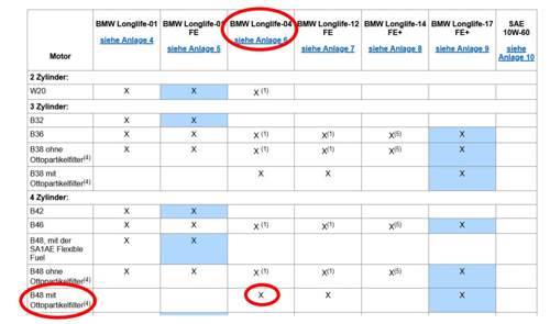

Ich drücke es anders aus: Es erfüllt die BMW Longlife-12 FE Norm. Die ist bei dem Motor freigegeben.
Ich sage: BMW LL-04 ist nicht freigegeben von BMW, Du behauptest etwas anderes, Beleg habe ich bisher keinen gesehen. (Verwenden KANN man es bestimmt, auch das wird sicher nicht den Motor beschädigen, ändert aber nichts an einer fehlenden Freigabe seitens BMW)
Die Entscheidung lautet für mich: Verwende ich freigegebene Öle oder verwende ich nicht freigegebene Öle von denen ich meine sie seien "besser geeignet" als die freigegebenen Öle. Ich habe für mich die Entscheidung getroffen.

Belege das man LL04 verwenden darf wurden hier geposten.
https://www.motor-talk.de/.../...ides-empfehlenswert-t7956726.html?...
0W20 erfüllt die BMW Longlife-17 FE+
Auch füllt meine BMW Vertragswerkstatt kein Öl ein, was nicht freigeben ist.
Auch das wurde von anderen Usern bestätigt.
https://www.leebmann24.com/.../...r-turbo-ll-04-sae-0w-30-1-l-10001032

@Fourdoors schrieb am 1. November 2024 um 19:41:54 Uhr:
Bei Fahrzeugen mit Partikelfilter möglichst kein LL04 mehr. Bei Motoren ohne Partikelfilter kann es verwendet werden. Deshalb ist es für meinen M235i auch nicht freigegeben und deshalb auch in meiner Betriebsanleitung nicht mal als zugelassene Norm als Nachfüllöl zu finden
Wurde mir diese Woche bei BMW so gesagt.
Aber selbst bei unserem Mini ohne Partikelfilter wurde dieses Mal beim Wechsel 0W-30 Longlife-19FE verwendet.
