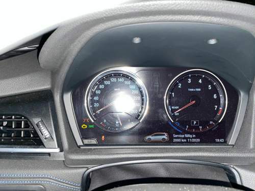

Und auch wenn es bei 32.000 km bleiben sollte, darf man ca 2000km davor zum Service, wenn die Serviceaufforderung im Fahrzeug erscheint. D.h. Effektiv landest du wieder bei den 30.000 km. Voraussetzung ist, dass du sofort nach der Serviceaufforderung einen Termin bekommst.
Siehe Screenshot aber vom F46.
