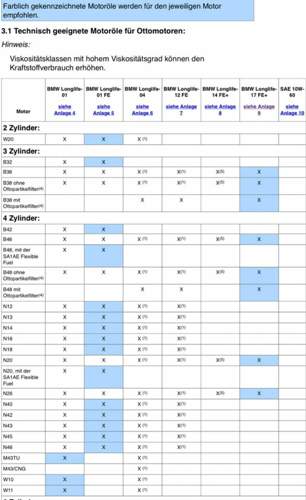

Ich habe bei meinem 128ti nach 2000 KM das Einfahrservice gemacht und dabei auf 5W30 LL04 umgeölt!
Anbei eine Tabelle von BMW wo die Motoren und Ölfreigaben aufgelistet sind!
Bei meinem X3 M40i mit Care Paket habe ich beim BMW Service extra erwähnt dass ich kein 0W20 möchte, da haben sie mir gesagt dass sie das gar nicht da haben und sowieso 5W30 LL04 rein kommt beim Ölwechsel!

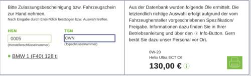

Ich war am Mittwoch in Bielefeld bei MAC Oil.
Die haben die VIN in die Datenbank eingegeben.
Der PC hat die Ölfreigabe BMW LL-17FE+ ausgeworfen -> Ölvorschlag Shell Helix Ultra ECT C6 0W-20.
Preis 130,- € inkl. Filter.
Schauen wir doch mal ob, wann und wie es Probleme gibt oder nicht. 😁
Vorschlag kein muss.

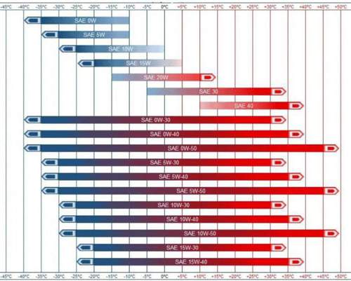

Nimmt man es genau ist 0w20 ein Winteröl.
Hinzu kommt nochmal die abgesenkte HTHS-Wert.
Klassische Tabelle für den Anwendungsbereich der Motorenöle.
Ein 0w20 hat einen Anwendungsbereich von -40 °C bis ca +15 °C.
Vergleich Kinematische Viskosität bei 100 °C, je höher die Temperatur desto mehr sinkt dieser Wert, vor allem beim 0W20.

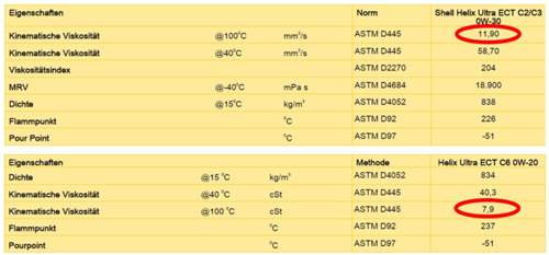

Das LM 0W-30 hat aber auch die niedrige HTHS-Viskosität, steht sogar explizit im Datenblatt.
Nun dann wird dein 135 nächstes Jahr im Sommer einen Kolbenfresser bekommen. Schade eigentlich für das schöne Auto. Hehe
@k.krapp schrieb am 1. November 2024 um 18:39:18 Uhr:
Nein, der liegt bei 2,9 mPas, bedeutet niedrig
Beim 0W20 liegt der bei 2,6 mPas, bedeutet abgesenkt.
Die Viskosität bei 100 °C sagt doch alles.
