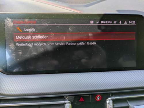

Aber, als ich eben wieder fahre, kommt eine Fehlermeldung: "Antrieb - bitte vom Servicepartner prüfen lassen".
Ferner ist jetzt plötzlich zudem ein Fahrzeugcheck, genauer eine Sichtprüfung nötig.

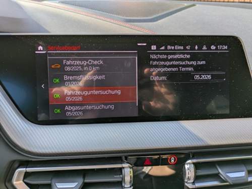

Wäre etwas hilfreicher gewesen wenn du den gesamten Bildschirm mit den Services fotografiert hättest. Aber eine Erklärung wäre, dass das manuelle reset den mcoil Eintrag überschrieben hat bzw. Diesen wieder gelöscht hat. Das wäre auch das was ich beanstanden würde - aber sonstige (reale) Fehler können damit nicht in Verbindung stehen - Antrieb wäre die Frage ob der Ölstand passt. Und wenn weitere Fehler vorliegen ist es dann Zufall und/ oder es hatte vorher schon jemand nicht richtig geschaut
Hallo, vorher kam nur die Meldung der Bremsbeläge nach jedem Neustart.
Anstehende Services habe ich schon ein paar Wochen nicht überprüft, aber, dass nun in 08/2025 plötzlich einer fällig sein soll, der mir beim der letzten drüber schauen nicht aufgefallen ist, würde ich eher ausschließen.
Wie @cmc2001 schon schrieb, wäre sehr hilfreich den ganzen Bildschirm zu sehen.
Damit man anhand von den anderen Services (Kilometer, Monat/Jahr) ein Urteil abgeben kann ob der 08/2025 Services notwendig ist.

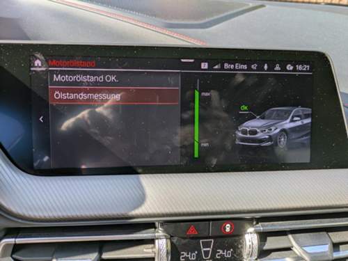

Habe noch ein paar Fotos gemacht - stelle sie nachher online - und per Borddiagnose den Ölstand gecheckt. Der ist auf max und laut der Anzeige OK.

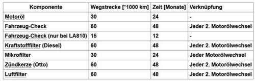

Ölwechsel ist nach CBS alle 30.000 km
Hast du Zwischenölwechsel durchgeführt und die dann in der History eintragen lassen?

Zwischenölwechsel darf man nicht in der Historie eintragen, dadurch bringt man das ganze CBS System durcheinander.
Nach jeden 2. Ölwechsel ist der Servicecheck fällig, der übrigens, wenn das CBS nach Kilometer rechnet, alle 60.000 km fällig ist. Da bist du jetzt 2000 km drüber.

Der BMW Condition Based Service scheint hier übrigens nicht nach KM abzurechnen, sonst hätte ich ja schon länger diese Serviceanzeige gehabt.
Die Fehlermeldung "Antrieb" muss aber ja noch etwas anderes sein.
Bleibt mir wohl nichts anderes übrig, als das bei BMW abzuklären.
Es wird grundsätzlich nach Jahren oder Kilometer abgerechnet, je nachdem was zuerst eintrifft.
Ein Fahrzeug-Check ist nach 60.000 km oder 48 Monate fällig,beides hast du erreicht.

Hier werden zwei Sachen vermischt. Der Fahrzeugcheck ist alle 2 Ölwechsel fällig. Wenn jetzt ohne den Fahrzeugcheck zurückzusetzen 2 Ölwechsel durchgeführt würden, springt der Fahrzeugcheck sofort auf 0 km und ist fällig. Hierbei spielt es keine Rolle wie viele KM du gefahren bist. Ist in ISTA (BMW Werkstattprogramm) auch ganz klar erklärt, dass immer erst der Ölwechsel und anschließend der Fahrzeugcheck resetet werden muss. McOil hat hier nur den Ölwechsel und nicht den Fahrzeugcheck resetet (haben ja auch keinen gemacht). Somit müsstest du jetzt entweder den Fahrzeugcheck noch Mal reseten (lassen) oder du fährst zu BMW und lässt einen durchführen ;).
