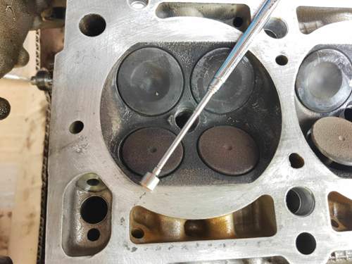

Ich habe heute angefangen die Kopfdichtung zu wechseln und habe ihn bis auf Steuerkette frei. Ich musste feststellen, dass die ZKD Schrauben Innentorx sind. Sind das TX55 ?
Wie nötig der Wechsel ist sieht man im ersten Zylinder. In ihm steht Wasser 🙁
Müsste er dann nicht schon weiß gequalmt haben?
Wenn schon Wasser im Zylinder steht?

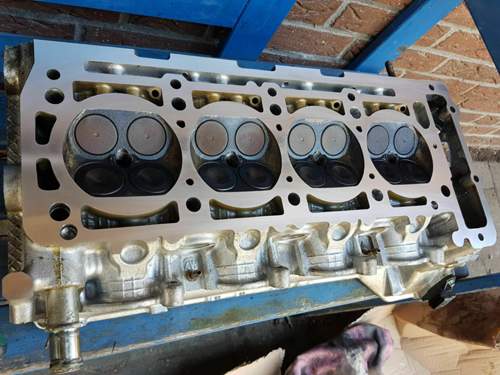

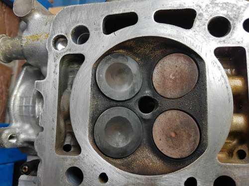

Kopf ist runter, scheinbar nicht zum ersten Mal. Ich denke nicht, dass man einen Kopf jedes mal Planen muss, aber was meine Vorgänger hier getrieben haben..... nehmt denen das Werkzeug weg....
Offensichtlich wurde das letzte Mal ein Küchenschaber benutzt und dabei Riefen in das Alu gehauen. Blöderweise genau da, wo die Aludichtung verläuft. Sowas kann die natürlich nicht abdichten.
Beim zweiten Bild hat es gehalten. Beide Bilder habe ich nach einer Stunde Handschliff gemacht. Vorher sah es noch sehr viel schlimmer aus.

Heftig man sollte dem der da bei gegangen ist den Kopf um die Ohren hauen. 🙁
Kopf sollte schon geplant werden, ist eigentlich besser, aber bei dem Mazda von meiner Frau haben wir es auch nicht machen lassen weil man die ganzen Anbauteile gar nicht mehr abbekommen hätte.
Ob die Kerben beim M111 irgendwie "entstehen"?
Ich habe Bilder mit dem gleichen Schäden gefunden:
https://www.motor-talk.de/.../...chtflaeche-zylinderkopf-t4997431.html
Bei mir ist es nicht ganz so schlimm. Egal, habe heute den Kopf zum Planen weggebracht. Ich werde nicht die 60€ sparen mit dem Risiko, dass das nicht hält.
Ich habe gerade den geplanten Kopf abgeholt. Es mussten 0,25 mm runter. Auf meine Frage, wie es zu solchen Schäden kommt, sagte der Meister mir nur typisch für den Kopf.

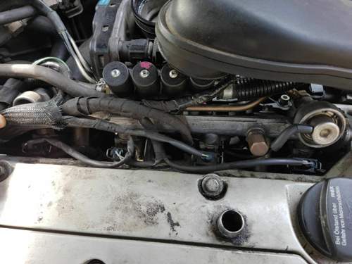

Alles verbaut und die Kiste läuft...... schlecht.
Nachdem ich alles zusammen gebaut habe, lief der Motor zunächst nur auf den äußeren Zylindern. Im Gasbetrieb läuft er anständig. Ich habe deshalb die Anschlüsse der mittleren Injektoren getauscht und der Fehler war erstmal weg. Werden die Injektorenkabel gekreuzt?(Bild) Kam mir komisch vor.
Nach wie vor nimmt er sporadisch kein Gas an. Ich kann 3km fahren und von einer Sekunde auf die andere laufen die mittleren Zylinder nicht mehr.
